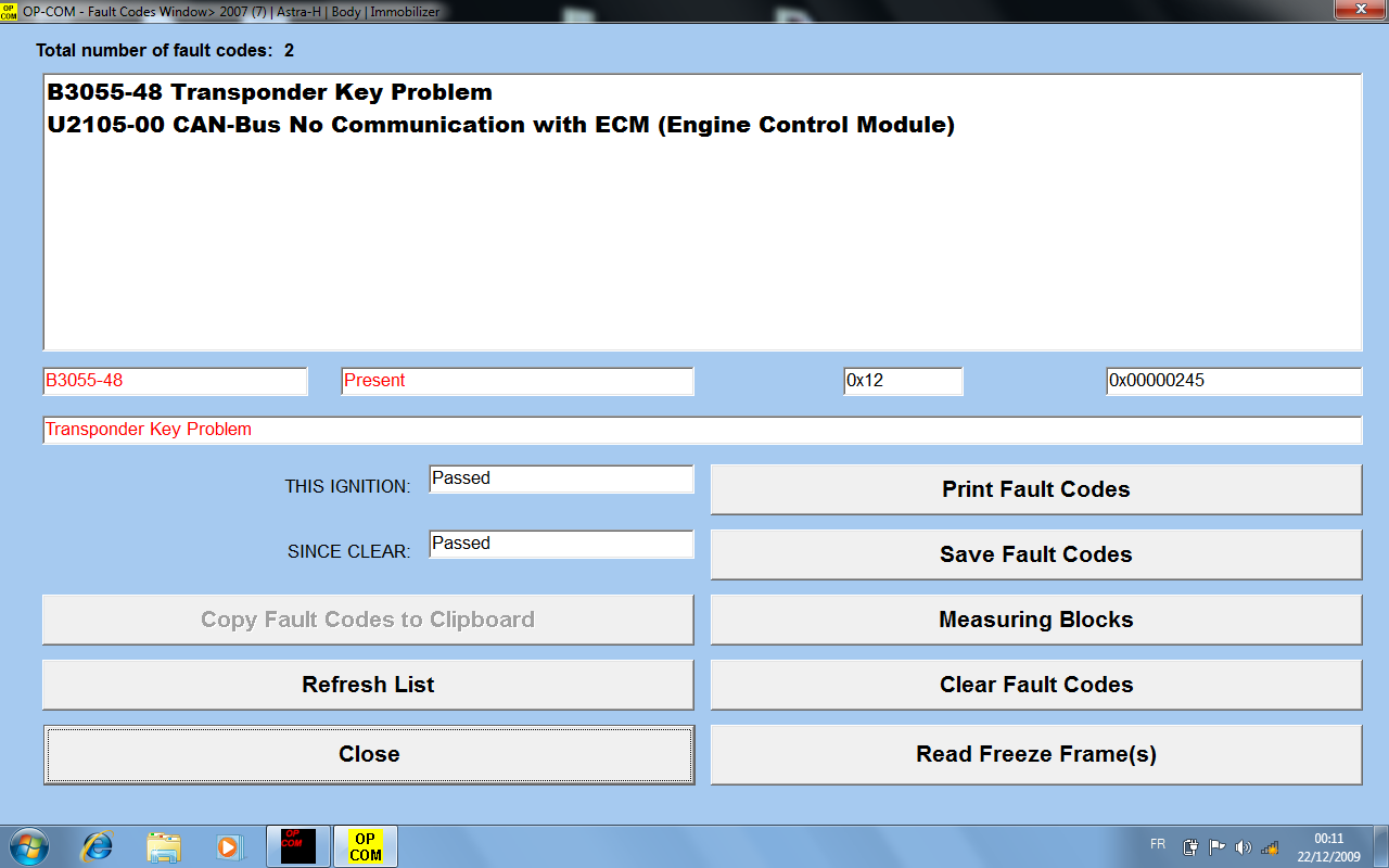

« Réponse #6 le: 21 janvier 2025 à 18:43:33 »
Legende de la photo : Je tourne le contact en position 2, j'ai tous les voyants qui s'allument, puis à droite du compteur s'éteignent, je me retrouve donc avec ces voyants fixes, puis quand je tourne position 3, rien ne change, tout reste figé, aucun bruit, pas de pompe a gazole, ni de solenoide.

J’ai  essayé mais cela n’a pas fonctionné. J’ai alors acheté sur manomano un Opcom, donc l’installation tranquille sous Windows 7. Je vais dans test interface c’est ok, par contre quand je vais dans auto détection ou quand je vais dans 2007-astra h, j’ai un « impossible communication ecm » ou « problème de communication » ou « initialize ecu, sait 2sec » mais rien ne se passe j’ai accès à rien. Soit c’est l’écu mais bon étonnant qu’il reconnaisse pas la voiture, soit la prise diag de la voiture, soit l’interface. Une idée? Si quelqu’un a une adresse pour l’interface au pire j’en achèterai une autre, j’ai vu qu’il y avait des copies qui ne marchaient pas. Merci à tous, je désespère de cette auto

« Réponse #10 le: 04 février 2025 à 20:22:24 »
L'opcom détecte même pas la voiture. J'ai changé son firewire à 1.45 et opcom 12xxx mais pareil. L'auto détection ne la trouve pas, et même manuellement, peut importe CIM, ABS... j'ai "initialize ecu...wait 2s" mais jamais rien ne se passe. Donc soit c'est l'interface qui bug ou soit la prise diagnostique de la voiture mais bon ça serait étonnant pour la prise quand même. Du coup j'ai commandé une nouvelle interface, mais bon encore un problème... ou lié à mon soucis.

Par la même occasion savez vous si c'est normal ou pas, j'ai une connectique qui se balade, mais je ne sais pas si c'est normal ou si c'est sensé être connecté quelque part. Elle se situe près de la boite à fusible. C'est une deux broches. Sur les photos de la RTA, on a l'impression que ça part vers la batterie, mais où...
https://ibb.co/bnD5N6f
https://ibb.co/K4BDvJB

le calculateur est alimenté via le relais F21 ds le calculateur sous capot [size=78%]UEC[/size] (boitier fusible/relais)sous le capot via le relais K2;
La pédale est effectivement relié au calculateur moteur en passant via le calculateur sous capot.
Il y a deux mesures (pour vérifier la cohérence de la mesure), ce sont les bornes  9 ( signal 1) et bornes 31 ( signal 2) du connecteur 69 pins du calculateur moteur.
https://automobiles.fredericbazin.fr/PDF/utile_doc_technique/Note%20technique/Note%20technique%20nº69%20-%20Opel%20Astra-H%20et%20Zafira-B%20-%20P1120%20P1121%20et%20ou%20P1122.pdf?PHPSESSID=bp4addono7j1g40315sqi2c5p2
