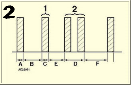

regarde ca si ca peut t'aider, je sais pas si avec ton astra tu pourra le faire..... :bien
Relever les codes panne
- Vérifier que le contact est coupé.
- Shunter les bornes A et B de la prise diagnostic Fig. 1- 10 Broches.
- Mettre le contact.
- Les codes de défaut s'affichent après un clignotement court Fig. 2 [A] et une longue pause Fig. 2 .
- C
ompter le nombre de clignotements de la lampe témoin d'affichage des défauts.(Prendre note des codes de défaut et comparer les codes lus avec ceux de la liste)
- Chaque code de défaut est constitué de deux séries d'un ou plusieurs clignotements.
- La première série de clignotements indique le chiffre des dizaines du code de défaut Fig. 2 [c]
- La deuxième série de clignotement indique le chiffre les unités du code de défaut Fig. 2 [D]
- Une courte pause sépare deux codes de défaut Fig. 2 [E]
- Un longue pause sépare deux codes de défaut Fig. 2 [F]
- Exemple : Code de défaut 12 affiché Fig. 2
- Chaque code de défaut y compris le 12 est affiché trois fois
   Arrow   Sur certains modèles le code de défaut 31 s'affiche lorsque le moteur est coupé. Le code de défaut est effacé lorsque le moteur tourne !
