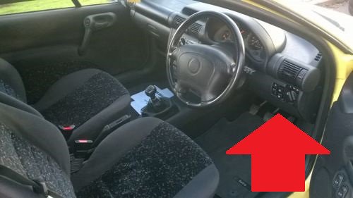

Met une photo, je suis curieux de voir la prise.  :icon_mrgreen

voilà opcom brancher mais aucune erreur nul part, j'entend un tchi tchi tchi tchi tchi comme une fuite mais ne voit pas d'ou elle viens??
voici la photo DavidV6
desolé la photo mise en PNG ne veut pas un message me dit de contacter l'administrateur.
Sa marche fort très fort ;)

« Réponse #16 le: 15 septembre 2014 à 15:27:54 »
là voila la photo!!!

Merci, je la connaissais pas celle là.  :bien
L'opcom indique "no dtc code" ? un truc comme çà ?
