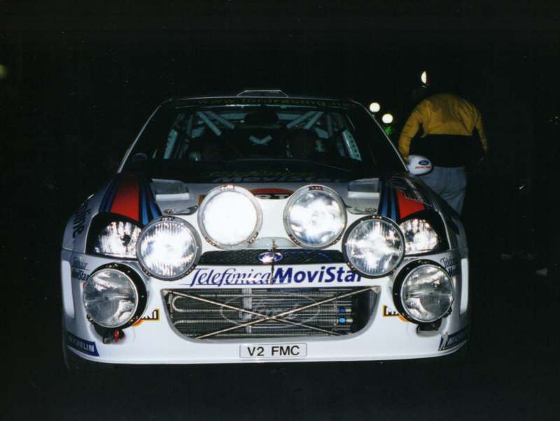

avant j'avais une 406 hdi.  Bon, c'est vrai que ça éclaire bien mais quand même!! je crois qu'ils ont un problème!! ( mes phares )
ps: c'est bientôt noël, alors je l'ai un peu décoré mon zaf  :ballon :ballon :ballon :ballon :ballon :ballon :ballon
