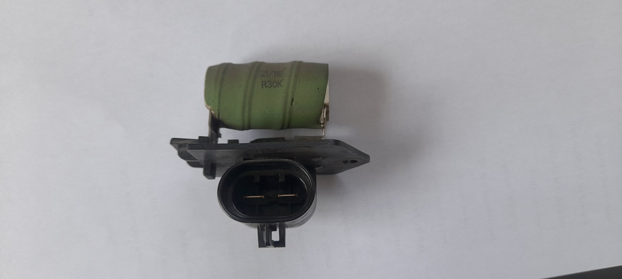

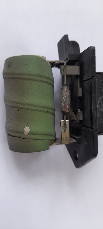

Bonjour à toutes et tous voilà jais un problème de chauffe sur mon Meriva b 1.7 CDTI de 2011 quelqu'un d'entre vous a t'il déjà eu ce problème, et aussi quel pièce commande la mise en marche du des ventilo (s).
Sur les voiture plus anciennes il y à un thermo contact sur le radiateur là je ne voit rien sauf deux genres de résistance sur le haut comme sur la photo.
https://i.postimg.cc/N0NbpBVT/Resistance1-1.jpg
https://i.postimg.cc/BnpdfWkZ/Resistance1-2.jpg
Comment tester ces résistances valeurs ou autres, et a quoi servent t'elles.
Je précise que les deux ventilateurs branché avec des fils volant en direct fonctionnes.
Merci pour votre aide.
Bruno

Hello
Les deux pièces dont tu as postés la photo sont des résistances, elles servent à faire tourner les ventilos du GMP en petite vitesse.
Pour les tester utiliser un ohmmètre et mesurer la résistance.

Donc c'est la sonde de température qui déclenche les ventilos via le calculateur si je comprend bien.
Pour les résistances j'en ai tester une et bien quelque soit la position de valeur a l'ohmmètre elle affiche 0.00, de combien doit être la valeur, pour l'autre je ne l'ai pas encore tester.
Mon problème de chauffe et apparu a deux reprise avec la clim en marche, du coup a la valise j'avais un code
P0533-00 Entré haute du circuit du capteur de pression A/C doit-je en conclure que le capteur de clim est défectueux et qu'il peut avoir une incidence sur la chauffe moteur.
Bruno

Hello nono14,
Oui c'est ça la température mesurée est envoyée au calculateur moteur qui ensuite demande l'activation des ventilateurs suivant les stratégies de commande.
les résistances sont de l'orde de 0,6 ohms pour une et l'autre de 0,8 ohms.

Merci Sam pour ces renseignements précieux effectivement jais un doute sur le capteur de clim car je me suis aperçu que cela se produisait quand la clim était en marche, et a la valise jais un code "P0530-00 Entré haute du circuit du capteur de pression A/C", puis un code 4 "clim arrêter" au tableau de bord de la voiture sans que je coupe la clim.
Pour les résistances  si je met l'ohmmètre sur 2kohms " sur mon appareil je ne peut pas mettre plus bas" il m'affiche 000. donc un doute la dessus aussi.
Bruno

Salut Bruno,
C'est certainement ton multimètre qui a un calibre trop élevé du coup il n'arrive pas à afficher une mesure mais 0,00 c'est bien car en fait sur ton multi tu n'as pas affiché OL qui indiquerait que la résistance est coupée soit HS.
Le code 4 sur le tableau de bord indique bien un problème avec la climatisation "4 Climatisation arrêtée"  voir le manuel

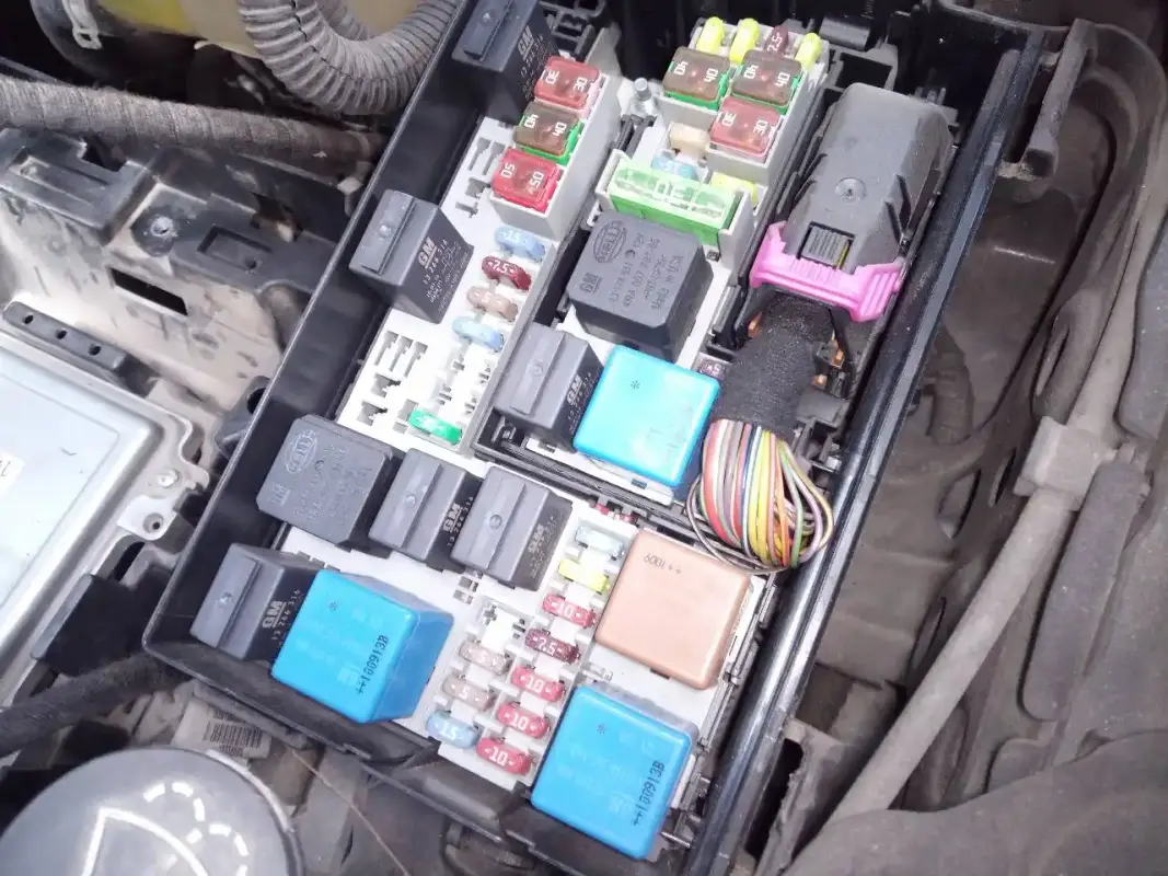

« Réponse #16 le: 17 juillet 2024 à 20:53:44 »
Salut Sam
 cet après midi dépose du pare chocs contrôle de tout les relais dont trois de 70Amp de la boite a fusible près de la batterie, et aussi trois autres dans une petite boite sous le longeron AVG là aussi deux relais de 70 Amp et bien ils sont tous ok vidange du circuit de clim et dépose du capteur du filtre de bouteille déshydratante et du condenseur, ces trois pièces son commandées.
https://i.postimg.cc/XvvVFSQ3/Boite-a-fusible-meriva-B.webp

En inspectant de plus près je me suis aperçu que deux masses tout près des trois relais qui semble être ceux des ventilos n'avait pas était refixé au châssis lorsque l'ancien proprio a fait changer le moteur. du coup mon problème de ventilos viens surement de là, affaire à suivre.
Je compte partir avec en vacance samedi.
Bruno

Salut Bruno
Possible que ce soit le fait que les deux fils n'ont pas été refixés au chassis.
Bon courage

hier reçu les joints qu'il me manqué pour raccorder le condenseur, montage dans la foulé, et RDV pris pour vendredi pour la recharge de clim.
En ce qui concerne le fonctionnement des ventilos et bien ça fonctionne a nouveau, c'était sans doute la non reconnexion des deux fils de masse qui n'avait pas était refixé lors de l'échange du moteur.
On ne saura jamais avec certitude si cela venais de là ou pas (bien que de grosse suspicions quand même) ou du problème de clim.
Bref en tout cas ça fonctionne, et je tien à remercier Sam 46 pour l'intérêt qu'il à porter a mon problème a sont dévouement et ses conseils merci Sam.
Pour ce sujet jais eu l'impression qu'il n'y avait que lui d'inscrit sur ce forum, c'est bien dommage que personne d'autres ne s'est manifester pour me venir en aide, bref c'est dommage pour un forum d'entraide.
Bruno

Hello
Je pense que les autres membres sont en congés et profite pr déconnecter.
En général il y a pas mal de membres qui viennent et donnent aussi des bons conseils.
Les fils non fixés sont certainement responsable de tt cela, si le ventilateur ne tourne pas qd la clim est en enclenché tu as en général une surpression détécté par le pressostat qui ensuite coupe tt.
Lors de la recharge de clim indique bien que tu as ouvert le circuit, il faut au minimum un tirage au vide de 45 minutes et indique aussi que tu as remplacé des pièces ils te rajouteront de l'huile ( une quantité estimée pour chaque composant exemple le filtre c'est 15 ml environ)
En tt cas tiens nous au courant.
Bonne soirée
