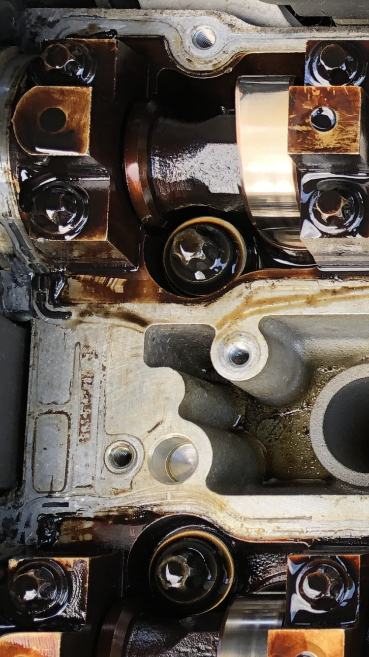

« Réponse #30 le: 11 mai 2021 à 19:41:44 »
J'ai procédé au changement du joint. Un premier coup d'œil après avoir démonté m'a permis de voir d'où venait l'écoulement d'huile. Le joint est sorti de son logement et a été pincé entre la culasse et le cache culbu. La dernière fois qu'il a été changé, c'était chez Opel...
Je nettoie les bougies dès que j'ai l'occasion et que le temps est plus clément.
