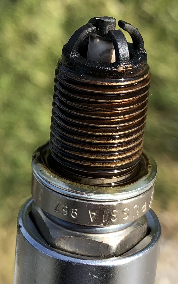

« Réponse #23 le: 13 avril 2021 à 19:38:14 »
Chacune des bougies a été démontée en partant du côté conducteur jusqu’au côté passager.
Cylindre 1 :
Cylindre 2 :
Cylindre 3 :
Cylindre 4 :
Pas franchement propres. Le haut de la culasse est gras et en regardant à l’intérieur des puits de bougies j’ai repéré de l’huile autour des puits. La dernière fois que j’ai changé les bougies, j’avais mis un léger filet d’huile sur le filetage de chaque bougie.
Les 4 points de contact de la bobine sur son support étaient légèrement gras. J’ai nettoyé et passé un petit coup de papier abrasif pour enlever toute corrosion éventuelle.
J’ai tout remonté et été faire un tour avec, pas de différence en terme de démarrage. Ça galère toujours un peu mais une fois que c’est lancé, ça répond sans problème et sans brouter.
1998 Opel Vectra B - 1.6L 16V
2004 Lexus LS430 - V8 4.3L
1979 Chrysler New Yorker - V8 5.2L

« Réponse #24 le: 13 avril 2021 à 19:54:46 »
Bah vu la tronche c'est normal elles sont noyées!
Remplaces ton joint de couvre culbuteurs et les 4 bougies!
 :bah
