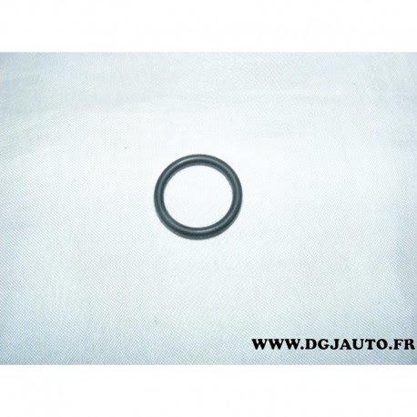

s’agit il de la références des joints qui vont dans le radiateur et non sur les tubes
http://www.forum-opel.fr/forum/images_upload/uploads/32a1dd8a1c13f78efe01442ef1f97c5a.jpg

Sur l'éclate , les joints n'apprécent  pas .
Se sont ceux qui son dans le radiateur qu'il me faut .
Joint torique carré et non rond .ext 22mm / int 18mm / eps 3.5mm

Si ce sont les joints en numéro 4 .
Ils sont sûrement vendu avec le radiateur.

il s’agit bien des joints numéro 4 .
sa doit se trouve sans le radiateur , chez un grossiste ou internet .
