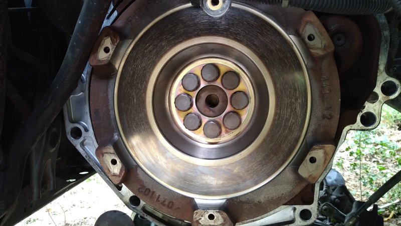

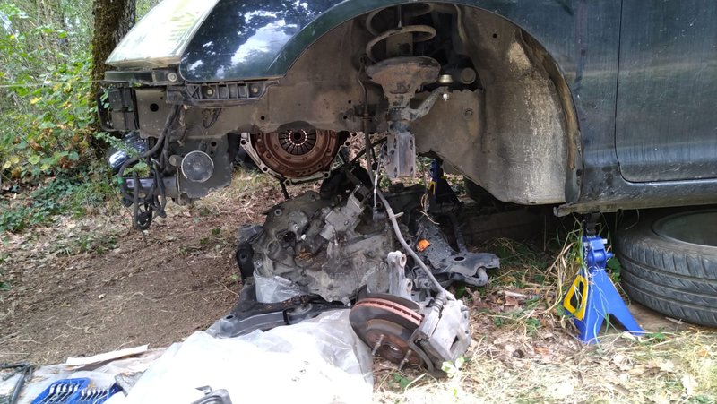

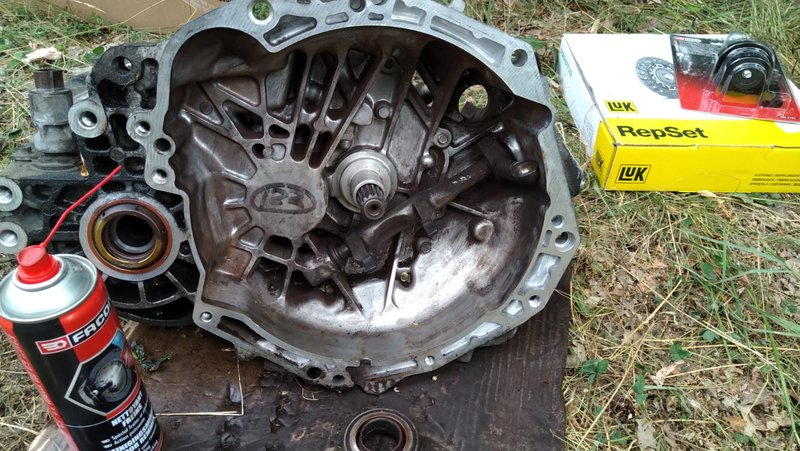

Sur ma GTc 1400 turbo j'ai remplacé tout l'embrayage  (volant moteur +kit embrayage avec butée Hydrolique )
J'ai bien purgé le véhicule et les vitesse pasai bien  mais 15 jour aprés  j'etais sur l'autoroute et la pédale d'embrayage a foutu le camps dans le fond  et impossible de passé ma vitesse  j'ai réussi a remonté la pédale avec mon pied et  ça a refonctionné.
Sitot rentré chez moi j'ai refait une purge et vérifier qu'il n'y avait pas de fuite de liquide  de frein qui coulais sous la boite au cas ou il y aurait une fuite a la butée.
J'ai roulé quelques jours sans souci et ça a recommencé  sur un trajet en ville mais cette fois deux fois de suite sur un trés petit parcourt et a chaque fois il faut que je remonte ma pédale avec le pied et ça refonctionne.
Je n'ais pas de perte de liquide dans le bocal  le niveau reste constant
De quoi pourrai il sagir ?
Merci par avance
