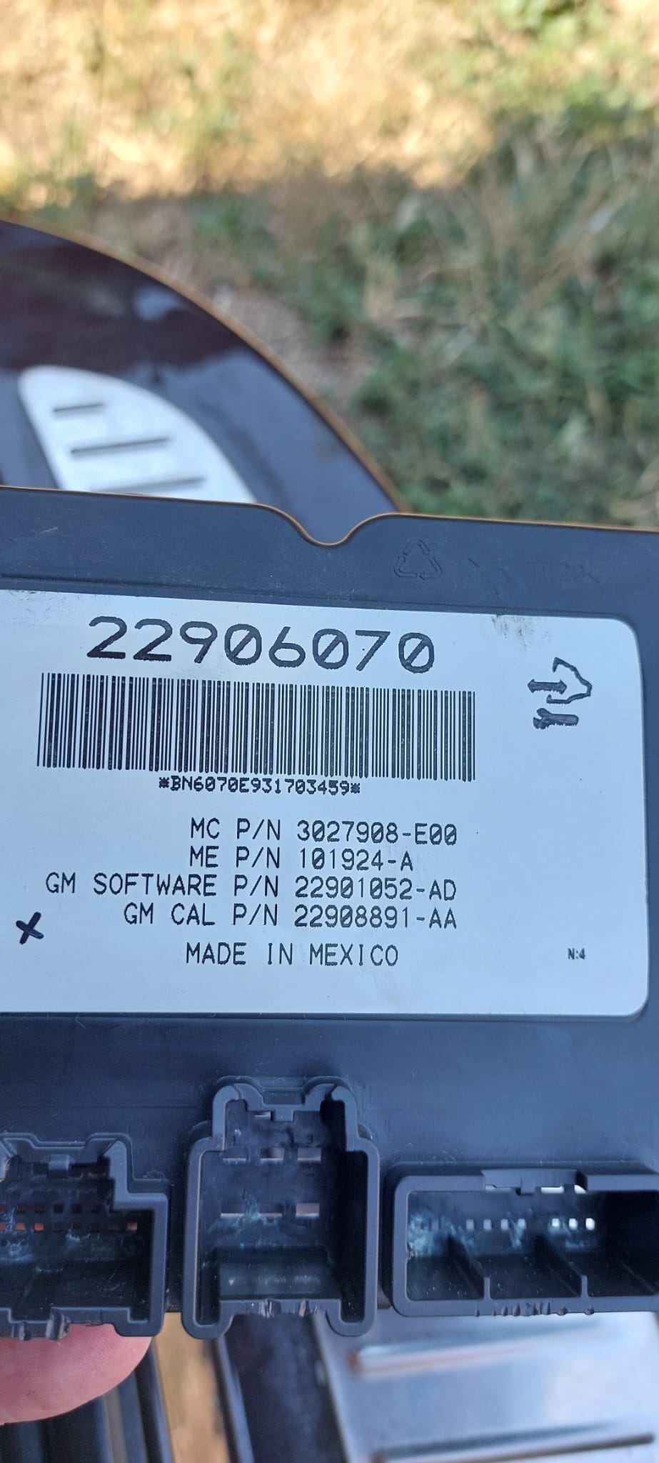

Toujours en fouillant sur ce forum j'ai découvert que les Insignia Tourer avec toit ouvrant souffraient d'infiltration qui pouvait oxyder gravement le boitier de commande électronique du hayon qui se situ dans l'aile arrière droit.
J'ai proprement démonter ce boitier, et en l'ouvrant, surprise, c'est une boule d'oxydation, un vrai carnage ! Et une pine ne tenait même plus. J'en déduis que la probabilité que la panne vienne de la est grande.
Je me suis mis en quête de ce module de commande, mais malheureusement, ce numéro Oem spécifique : 22906070 est introuvable. Je trouve beaucoup de module identique, mais avec les 4 derniers chiffres différents. (Je crains un peu de faire une co**erie) Dans le doute, je continue à cher le module exact !

Pour le module où  as tu trouvé la référence que tu indiques?
selon Opel le numéro devrait être
20837967. Il est disponible un peu partout même sur aliexpress aux alentours de 25€.

Pour le module 22906070, c'est la référence écrit sur celui qui est en place actuellement ( En photo ici : https://www.eclairage.net/country2013_module_hayon.jpg ).
Mais peut être n'est ce pas celui d'origine ?? J'ai acheté le véhicule d'occasion !
Effectivement, comme tu me l'indiques, je vois beaucoup de module 20837967 en vente à tout les prix de 50 à 400 euros !
Est-ce que à priori je peux acheter n'importe lequel avec cette référence et cela fonctionnera ?

Pour le boitier électronique effectivement tu as une référence différente, j'imagine que chez Opel ils ne donnent plus que la dernière référence. ( je parle pour un véhicule qui a les mêmes options ouverture éléctrique).
Par contre il faut recoder le controller et ceci est possible uniquement chez Opel. Il faut qu'il y ait le bon logiciel de calibration.
Je peux pas t'aider plus sur ce coup, il faudrait que tu regardes du côté de chez Opel.

Un petit mot pour te dire qu'en suivant ta piste Mandarine, mes pépins ont disparu !
A savoir, j'ai reçu le boitier module avec la référence que tu m'as communiqué, (36,59€ frais de port inclus chez A**Express) , monté en 5 minutes et la ! Rien ! Comme attendu !
Je referme la voiture, l'ouvre de nouveau et la ! Miracle ! Tout fonctionne, tous les interrupteurs, porte conducteur, hayon intérieur et extérieur, seul manque, l'ouverture ¾ qui ne fonctionne pas. Mais je ne m'en servais pas, donc ce n'est pas un manque !
