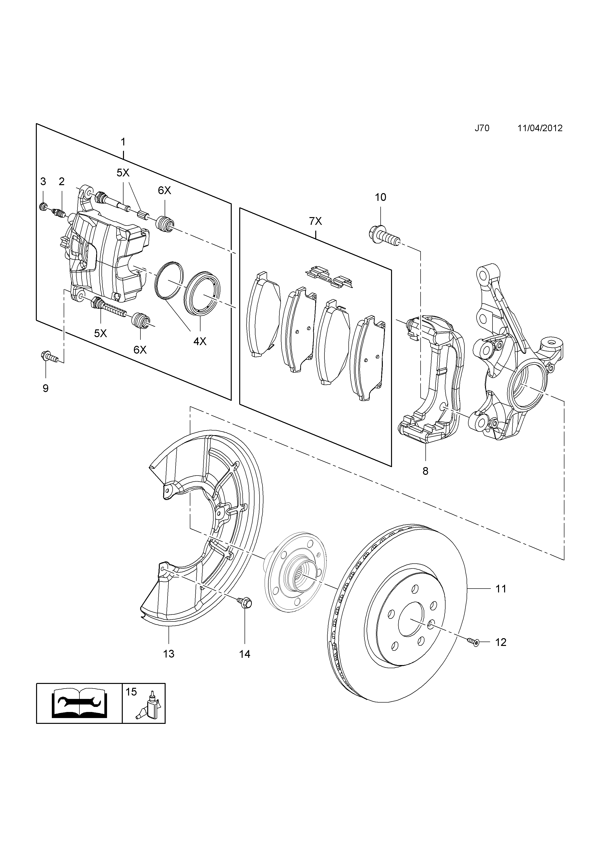

Bonjour à tous, j'ai démonté mes étriers avants (Mokka essence 2015) pour but de changer mes disques et plaquettes de freins. J'ai enlevé les colonnettes des étriers afin de les nettoyer et de les graisser avant remontage et je me suis aperçu qu'ils étaient différents ! Bien sûr, les ayant enlevés tous les quatre, je ne sais plus lesquels vont en haut et lesquels vont en bas. N'ayant pas fait attention qu'ils étaient différents, j'ai tout remonté et je suis parti faire un tour, sauf qu'au bout de 30 kilomètres, mes roues avant se sont bloquées, je suppose qu'il doit y avoir un rapport avec mes colonnettes. Si une personne charitable pouvait me renseigner, se serait super. Un grand merci pour vos réponses et bonne journée à tous.

oui effectivement il y a un sens c'est un montage ATE. Tu as graissé les bagues en caoutchouc?

sam 46, un grand merci à toi, grâce à ton schéma, j'ai pu remettre les colonnettes au bon endroit et je les ai nettoyées et graissées. Affaire résolue , merci encore pour ton aide et bonne soirée. :thumbup
