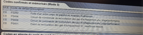

un amis a branché la valise se matin et 4 défauts sont visible.
P2282 : Fuite d'aire entre le corps de papillon et soupape d'admission
P0404 : Circuit de commande de recirculation des gaz d'échappement (A) plage/performance
P0401 : Débit de recirculation des gaz d'échappement "A", insuffisant détecté
le code P0404 était inscrit 2 fois.
Si vous pouvez diriger vers les problèmes possible sa me sortirais une belle épine du pied.

Vanne EGR a contrôler/changer en premier, si elle est bloquée ouverte ça génère une prise d'air à l'admission
