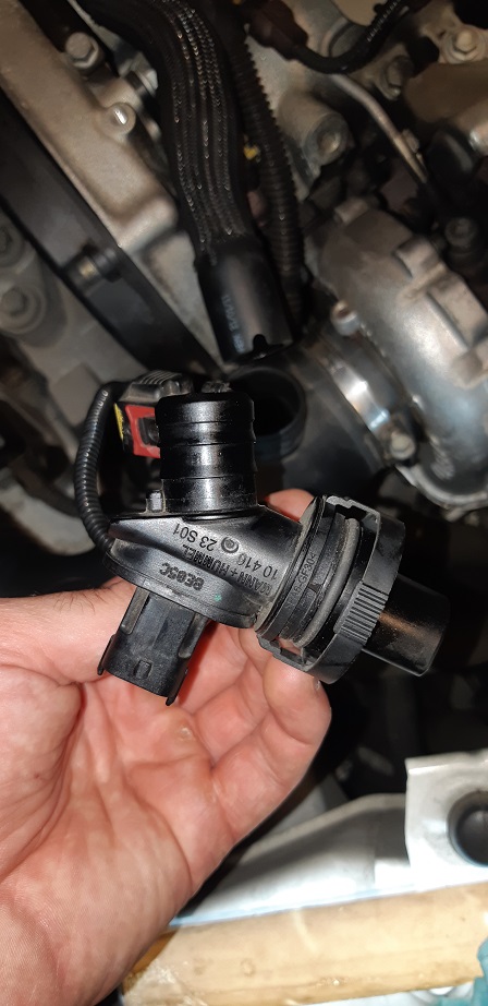

Salut à tous !
A nouveau un problème sur ce magnifique model !
J'ai un soucis qui était le débitmètre, remplacement et même défaut....je met en doute la pièce qui est juste après le débitmètre et avant le turbo car il suinte de l'huile au niveau des broches de connexion.
Quel est cette pièce et à quoi sert-elle ?

Capteur de température d’air
Quel défaut as tu exactement?

Donc ça n'est pas ça !
J'ai un défaut débimetre avec voyant moteur allumé, donc remplacement et réglage du débimetre mais même défaut...
A l'accélération j'entends un bruit de soufflage, je pense à une durite de turbo...

Je te confirme que ton souci vient très probablement d'une fuite sur ton circuit d'admission, il y a les durites que tu as déjà identifiées mais aussi l'échangeur air/air qui peut avoir pris un mauvais coup

J'ai trouvé la fuite. Après avoir fait ma distrib aujourd'hui je me suis atelé à trouver cette fuite, durite qui va a l'échangeur fendu sur 1cm. J'ai plus qu'à en commander une !
