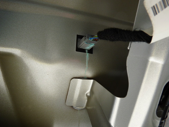

Si tu démontes la garniture intérieure du coffre, tu verras ce connecteur sur la droite du véhicule (sur la gauche lorsque tu regardes par dessous, comme sur la photo). Il est fixé sur la bandeau chromé du coffre
Les 2 fils sur les côtés alimentent l'éclairage de la plaque d'immatriculation.
Les 2 du centre vont au contacteur d'ouverture du coffre. L'un des 2 est un + permanent. On voit bien que ça s'oxyde s'il y a un peu d’humidité qui traîne.
Tu peux regarder de ce côté si ce n'est pas déjà fait.

j'ai bien démonté la garniture, je n'ai pas ce genre de corrosion.
