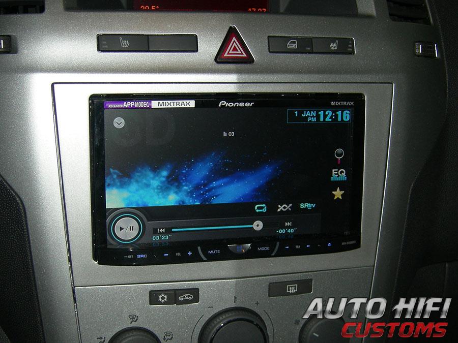

 il te faudra juste les kits de connexions de  fils adaptés pour opel   et acheter un module supplémentaire de la marque pour les commandes au volant , ainsi que le  contour d'autoradio afin de que ça  se loge correctement à l’emplacement d'origine
comme sur l'image suivante  http://www.autohifi-customs.ru/imagemax.php?autoid=7394&autofn=1&.jpg

Moi je viens d'installer un poste Pioneer 2 din dans mon zafira
Poste acheté sur leboncoin
Adaptateur 2 din acheté sur Amazon
Adaptateur commande au volant acheté sur ebay en enchère ( une super affaire acheté 8 € avec les frais de port sachant que ça vaut une centaine d'euro)
