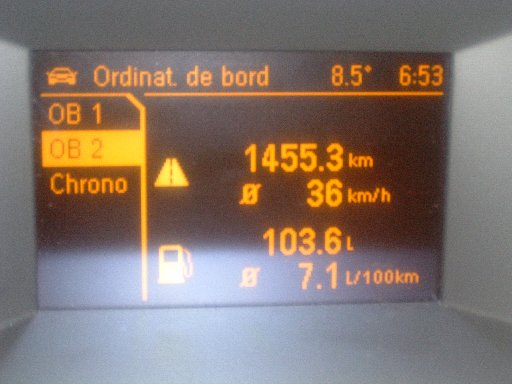

Re : [Programmation]Accéder au programme/code source de l'odb
« Réponse #105 le: 30 mars 2011 à 18:58:16 »
Salut à tous,
voulant moi aussi voir où en était mon Zaf face au mystère du check control, et valider au moins le check des ampoules grillées, je me suis frotté à un petit pb.
En effet, je ne peux pas accéder à Program Variant Configuration dans le DIS, j'ai un message d'erreur de type "Unable to decode the Variant Coding Data. The function is not implemented...blablabla"
C'est déjà arrivé à l'un d'entre vous?
Je précise que j'ai essayé plusieurs fois, et que j'ai toujours accédé à tout le reste jusqu'à aujourd'hui. J'en ai même profité pour activer sans pb le check control dans l'UEC, je verrai si j'ai le fameux message de liquide bas en roulant un peu comme je m'y attends (rien en laissant la voiture démarrée quelques instants...)
Hors ligne DavidV6
« Réponse #106 le: 30 mars 2011 à 19:13:48 »
C'est peut-être normal, si tu a un affichage à 3 lignes.
Ton afficheur n'est pas adapté pour çà.
Hors ligne Lomas 38
« Réponse #107 le: 30 mars 2011 à 19:18:22 »
Non ami vendéen, j'ai bien l'écran graphique "classique" :spamafote (je ne sais pas à quelle appellation type CID il correspond)
« Réponse #108 le: 30 mars 2011 à 19:24:38 »
Par échelle de bas en haut
-TID
-MID
-GID
-CID
Toi tu a le GID alors ?
« Réponse #109 le: 30 mars 2011 à 19:35:36 »
-TID
-MID
-GID
-CID
Oui, c'est bien celui-là  :jap
« Réponse #113 le: 31 mars 2011 à 19:25:12 »
Pourrais-tu nous en dire plus stp ? De quels fichiers et dossiers parles-tu ?
Dans "Programming", on as les fichiers pour chaque véhicules, mais dans CAN et VAR ils n'y sont pas tous.... C'est cela ? ou ailleurs ?
Oui c'est cela pr ceux qui ont des modèles récents 2010 et + ou ceux qui ont des versions d'équipements plus récent par  ex un écran siemens en 0X402 qui n'existe pas dans cette version de l'opcom il faut prendre le fichier de l'équipement ce rapprochant le plus et  il faut recopier les fichiers
« Réponse #114 le: 01 avril 2011 à 11:34:40 »
J'ai déjà remarqué ça effectivement, et il me semble que ce n'est pas que pour l'écran que ça pose problème....
Autrement, avec mon OP-COM, normalement il demande quel version tu as, j'ai toujours pris le plus approchant..... Par exemple, il me semble dans l'ECU, je suis obligé de sélectionner un modèle pour Astra et non Zaf car c'est le seul qui s'affiche en "Z19DTH with DPF"....
Va falloir que j'aille faire un petit tour sur mon Op-COM pour regarder ça de plus près...
