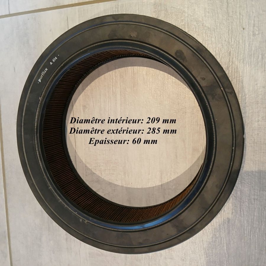

je suis passé chez le marchand de pièces pour le filtre à air de mon coupé Opel 1900 S. Moteur 1.9 SH
Rien que le modèle, la carte grise à la main, ils ne l'ont pas dans la base de données.
C'est du même tonneau sur le net
Ou trouver un filtre à air qui va sur ce moteur 19SH ?

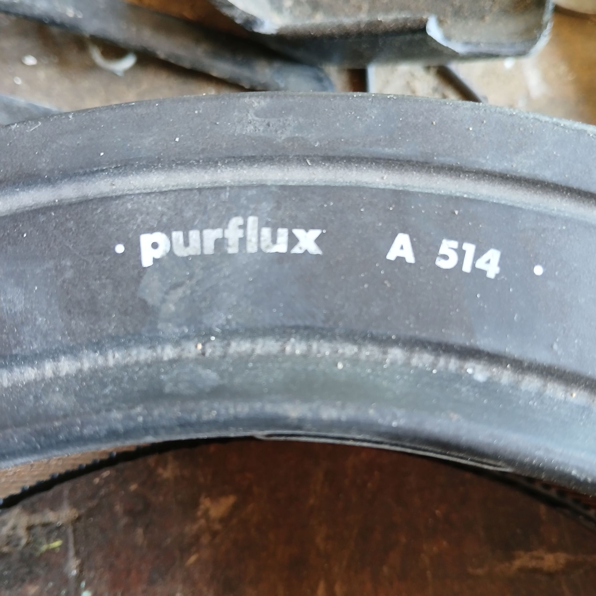

L'ancienne référence: Purflux A514
Diamêtre intérieur: 209 mm
Diamêtre extérieur: 285 mm
Hauteur: 60 mm
Merci à ceux qui savent.

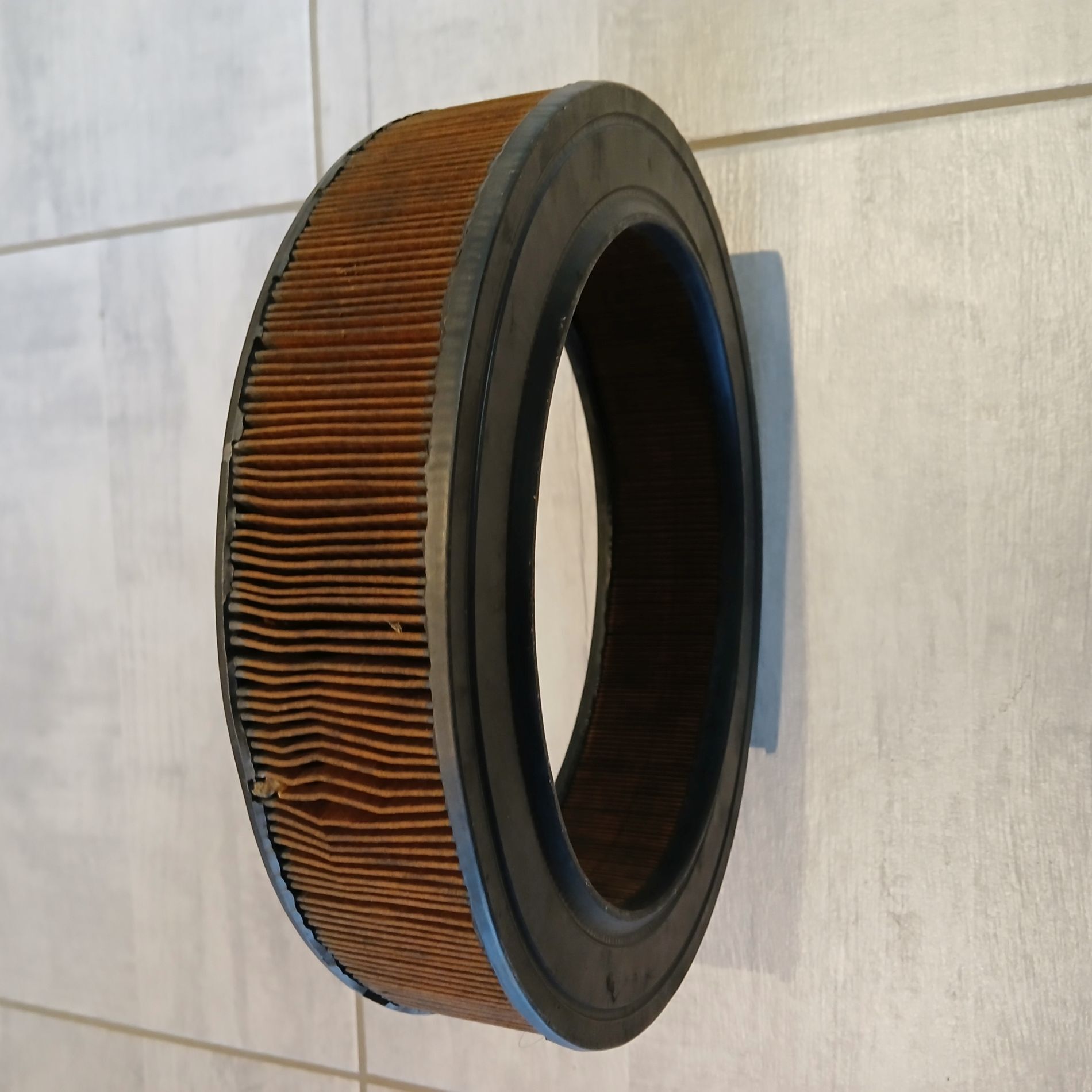

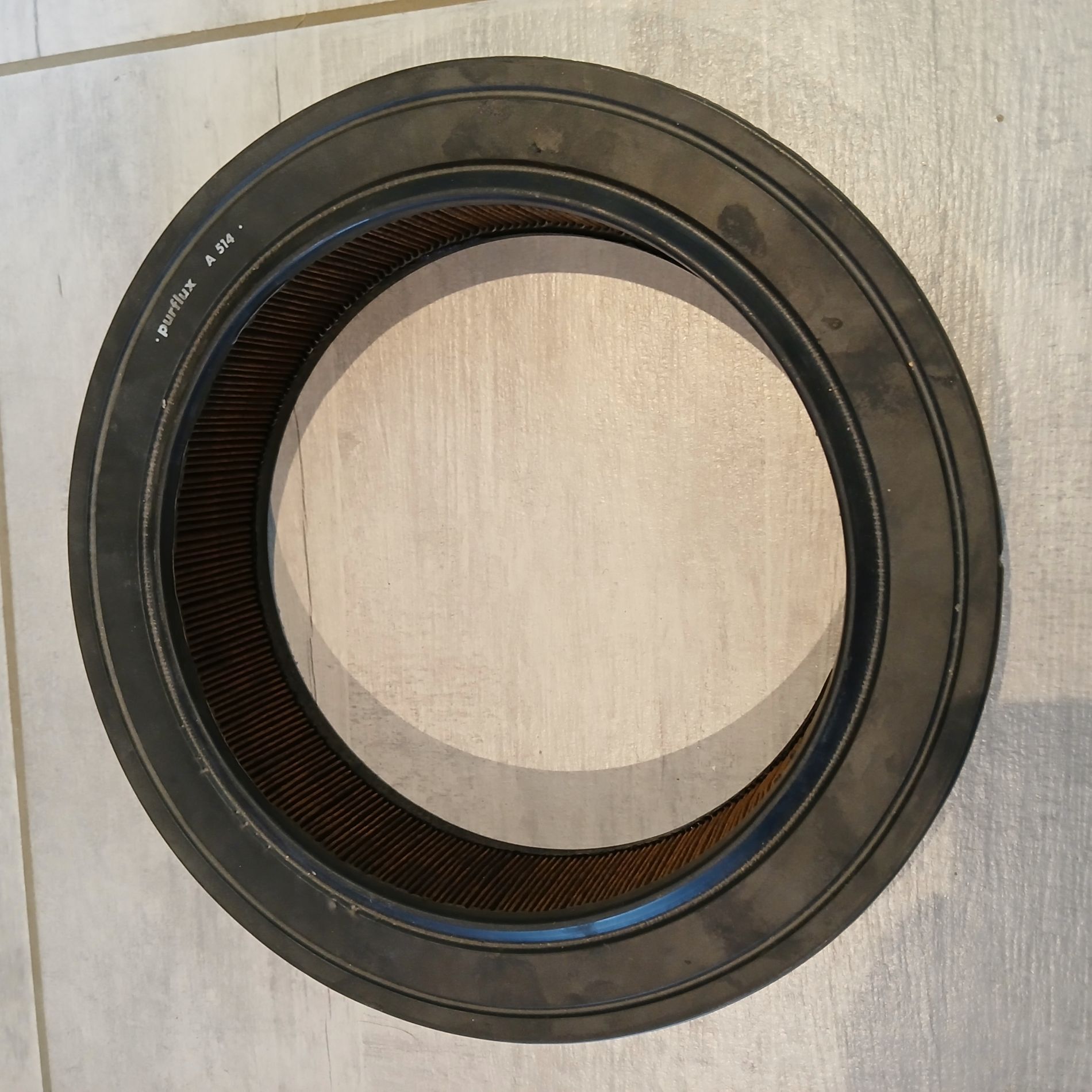

Des images du filtre à air de mon coupé Opel de 1972. Moteur 19 SH
