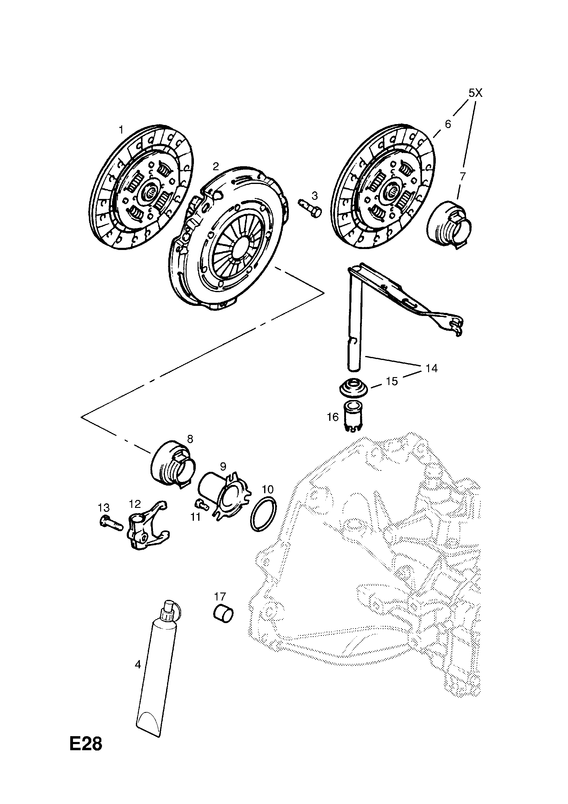

Je voudrai profiter du Black Friday pour acheter (en avance) un kit d'embrayage pour mon cabriolet Astra F.
Mon problème est que sur tous les sites de pièces détachées, on me propose en même temps des diamètres 190mm et 200mm.
Modèle: Opel Astra F cabriolet de 1997.
Moteur: Ecotec X14XE 90cv numéro 02ED9619
Je pense qu'étant donné que c'est un moteur 14 ce doit être 190mm.
J'ai raison ou pas?
Merci d'avance.

Si ton moteur est un X14XE c'est du 200mm
https://www.auto-doc.fr/pieces-detachees/oem/90540804
№NameExt. inf.A*Part numberGM numberA
EXCEPT VAUXHALL[/c]
5X
Kit, clutch repair, exchange (core return no. 95 06 026)
6
-disc, assy., clutch (nls. - use 90540804 16 06 955)
7
-bearing, clutch release, 31 mm id.

Merci pour cette réponse qui me rassure.
J'ai fini par commander le 200mm me disant que comme le mécanisme est fixé sur le volant et le disque enfilé sur le primaire, les fixations doivent être les mêmes.
Par contre, ce que je ne comprends pas, c'est que sur Autodoc (justement), quand je mets les caractéristiques de la voiture, ils m'affichent le 190 et le 200, contrairement à ton lien.
Et il y a même le Ridex dans les deux diamètres  :huh
https://www.auto-doc.fr/pieces-detachees/kit-dembrayage-10151/opel/astra/astra-f-decapotable-53-b/5537-1-4-i-16v?fromSearch=1
Re : Quel diamètre embrayage?
« Réponse #3 le: 30 novembre 2024 à 23:37:15 »
il semble que sur les sites internet il manque certaines données, peut-être un souci avec les infos communiquées par les fournisseurs.
