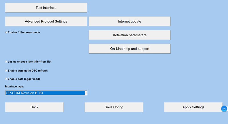

Dans opcom lorsque je vais dans le module, la fonction programing est grisé , j'ai juste accès à la lecture des codes défauts ...

« Réponse #19 le: 16 août 2025 à 17:13:45 »
tu as quelle version de l'opcom?

Juste, connaissant peu l'op-com, j'avais lu que la version A par exemple était pour l'opel Astra J de 2012, celle que j'ai. Donc, en version Pro, j'avais sélectionné A A+, et j'avais tout de grisé aussi.
Sur cette page > http://www.op-com.hu/OP-COM.aspx
J'ai testé beaucoup de chose, liaison, câble USB reconnu, puis non reconnu, mais même reconnu, il se passait rien toutes les options grisées.
Puis éclair de génie, j'ai changé en version B B+ une fois cliquer sur "Setting", qui correspondait aucunement à mon Astra J de 2012, et hop, là tout à fonctionner, et j'avais bien le bouton programming cliquable.
J'ai surtout après :
- appliquer les options "Apply seting"
- sauvegarder les options "Save config" (cela oblige à revenir sur l'option "setting" car on revient sur la page d'accueil).
