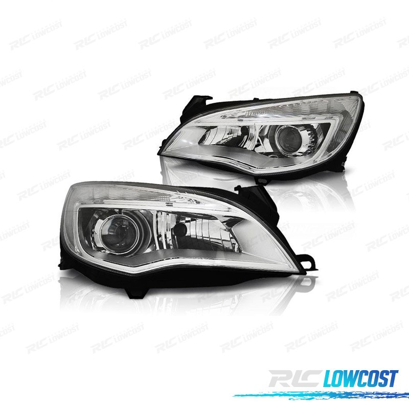

#3 - Optiques lenticulaires + Ampoules halogène:
Remplacer mes optiques d'origine par des optiques lenticulaires.
Seul le feu de croisement possédera une lentille (pas de lentille pour le feu de route).
Conserver des ampoules halogènes.
https://www.piecesdix.com/27847-large_default/faros-opel-astra-j-09-15-luz-diurna-led-fondo-cromo.jpg
#4 - Optiques lenticulaires + Ampoules LED:
Optiques lenticulaires comme ceux du #3
Remplacer mes ampoules halogènes par des ampoules LED.
#5 - Optiques lenticulaires + Ampoules Xénon:
Remplacer mes ampoules halogènes par des ampoules Xénon comme indiqué au #2.

Remplacer les phares d'origines par des lenticulaires représente une dépense de 300€.
Pouvez vous me confirmer que le gain d'utiliser des optiques lenticulaires vaut bien cette dépense.
Merci pour vos conseils.
