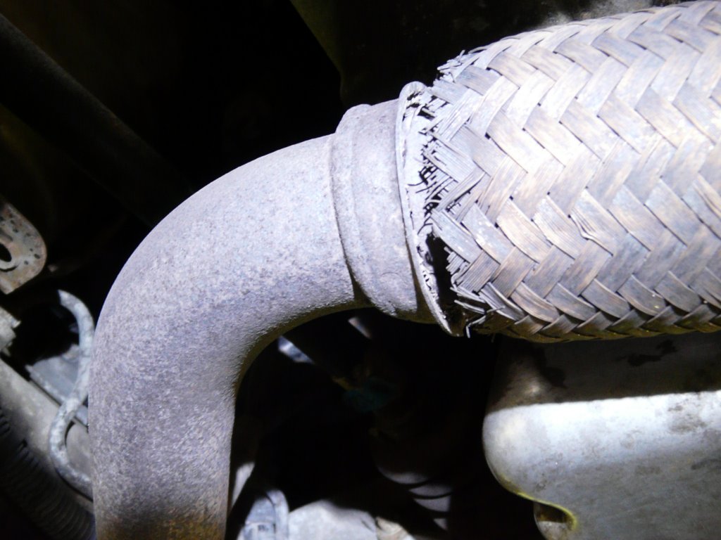

Voici quelques photos de la tresse sur le tuyau av. d'échappement.
La sonde lambda aval est branchée en aval de la tresse donc appel d'air possible selon vous d'après l'état des jonctions soudées (la partie tressée est clairement interrompue mais en dessous) ?
Je compte remplacer la ligne d'échappement complète en aval du catalyseur quand je trouverai quelqu'un qui veut se charger de l'installer, de vérifier l'enrichissement air/carburant (signaux sondes Lambda) et contrôler ensuite le taux de CO afin d'écarter ou pas l'état du catalyseur dans le diagnostic.
  • Messages: 3932
Voir ma réponse précédente...
Pour la tresse elle a changer dans tous les cas, tu verras bien ce ça donne par la suite après le changement
On parle bien de deux soucis distincts mais visiblement t'as du mal à le comprendre et tu as l'air d'être du genre entêté donc ce sera ma dernière réponse sur ce post

- changer le tuyau d'échappement avant (tresse intégrée) voire la totalité de la ligne
- contrôler la résistance de la sonde de T° d'eau (à froid et à chaud) et la remplacer si elle est HS
C'est ce que vais tenter de faire moi-même si mon garagiste me laisse en plan cette semaine.

Désolé, j'avais oublié de te préciser une chose, par définition le mélange air/carburant ne se règle pas sur ce moteur
Si ton garagiste t'a dit qu'il l'avait fait, il t'a dit une grosse connerie car tout est géré électroniquement par le calculateur moteur sur la base des infos des capteurs et sondes raccordés à ce dernier dont la sonde de température d'eau fait partie
Pour la tresse, voir mon 2ème message sur ce post:
Citer
Si la tresse fuit ça n’aide pas à des mesures correctes il faut donc la remplacer par un modèle universel correspondant en longueur et diamètre ou changer la pièce complète

Pour la pollution échappement, le problème est résolu   :icon_biggrin
Contrairement à ce que le garagiste pensait, la cause était bien le catalyseur HS  :notgood
J'avais bien compris que la tresse mal en point sur le tuyau d'échappement avant, laissant entrer de l'air, cela perturbait la lecture des données au CT car leur sonde est placée  à la sortie du silencieux arrière mais j'ai eu la faiblesse de faire confiance à mon garagiste, n'y connaissant pas grand chose moi-même.
Résolu donc en remplaçant toute la ligne d'échappement et le catalyseur (+ sonde Lambda arrière, carrément soudée à son écrou de fixation sur le tuyau d'échappement avant).
