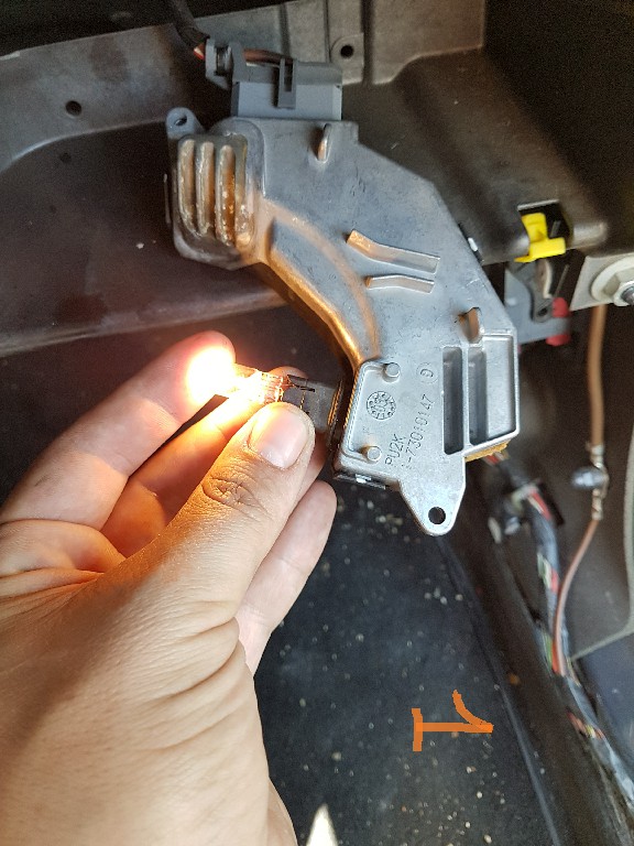

2. j'ai  tester la résistance du pulseur d'air (voir photo 1) et donc du jus en sors bien.

Mes questions :
1. Y a t il d'autres pièces a testés ? (photo 3) indiqués pare les 2 flèches ?
2. Sur un fiche de anciennement Ecat24 ( photo 4) j'ai trouver ce schéma ma question si on la résistance marqué n°3 sur le schéma a ton la résistance marqué n°2 . si oui ou se trouve t'elle?
Pour ma part je pense que au final ce le pulseur d'air qui est mort mais vu du prix de la pièce je préfère tous bien vérifier, alors merci de votre aide et si besoin de précision n’hésitez pas.
