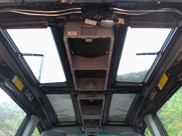

Quelques explications sur le fonctionnement des stores:
Les stores sont fermés donc déroulés:
Vous remarquerez que les stores de devant sont plus longs que ceux de derrière, environ 12 cm. Le système comprend un moteur, 4 rails dans lesquels se déplacent horizontalement 2 gaines en spirale,elles ne tournent pas sur elles mêmes. Une gaine sert à actionner les stores AVg/ARd et l'autre gaine les stores AVd/ARg. Quand vous allez les ouvrir(donc les enrouler)la 1ère gaine va tirer le store avant gauche et pousser l'arrière droit, la 2ème gaine fera pareil avec l'avant droit et l'arrière gauche (flèches rouges et vertes).Ce qui aura pour effet de les enrouler vers le centre du toit.
On remarquera que le tube métallique coudé qui est en dessous avant le moteur(en bas à gauche de la photo) est celui où passe la gaine de l'avantG, ce même tube change de position en sortie de moteur et passe au dessus, à droite au niveau de la flèche bleue pour pouvoir rentrer dans le rail de l'arrière D.
Pour revenir à la longueur différente des stores, vu qu'un avant fonctionne avec l'arrière de l'autre côté, quand le store AR  est complètement enroulé et arrive en butée, l'avant lui n'est pas enroulé complètement.C'est pour cela qu'uniquement sur les équerres AR il y a ce fer rigide.Voyons cela de plus près.Par exemple on veux ouvrir les stores, l'équerre arD arrive en butée (flèche rouge), au même moment la partie mobile(flèches vertes) arrive dans son logement et pivote, ce qui débloque le fil de fer rigide,qui continu sa course(flèche bleue) jusqu'à arriver en butée(flèche jaune), ce qui permet à l'autre bout de la gaine au store avantG de continuer à s'enrouler.Opération inverse pour les fermer,le store avant commence à s'enrouler, le fil de fer rigide se déplace arrive en butée au niveau de l'équerre,la partie mobile remonte et fait déplacer l'équerre et referme le store arrière. Dur à expliquer mais finalement c'est ingénieux.

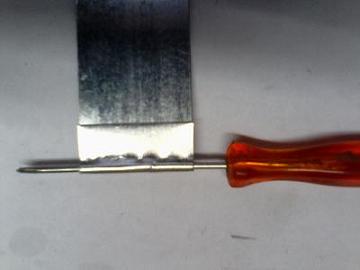

Donc ensuite dans une tôle de 0.5 mm d'épaisseur maximum que j'ai achetée au magasin de bricolage, vous allez découper avec la cisaille le plus droit possible une bande de 8cm de long sur 3,5 mini à 3,7 maxi de large.Les 8 cm seront largement trop longs mais vous aurez une meilleure préhension pour la façonner.Puis vous allez plier 1 petit tiers de la longueur comme sur la photo puis vous l'aplatissez avec un marteau. Présentez la tôle sur un étau la partie que vous avez pliée en haut en la faisant dépasser d'un demi centimètre.

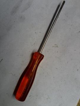

A l'aide d'un petit tournevis rond,moi j'ai pris un facom AR 3,5X100, vous allez taper avec un marteau ,à droite puis à gauche jusqu'à obtenir une sorte de tube le plus rond possible car après une fois remonté dans le rail il ne reste plus beaucoup de place.Faîtes un essai le tube  doit coulisser sur la longueur du rail sans forcer ni avoir trop de jeu.Si ce n'est pas le cas recommencer un autre "tube" avec un autre outil plus gros ou plus petit suivant le cas.
A ce stade, prenez le petit morceau de fer rigide que vous avez détordu un peu plus haut et présentez le dans le tube.Vous allez remarquer qu'il y a pas mal de jeu. Perso je ne voulais pas laisser comme ça. J'ai décidé de mettre une gaine en plastique que j'ai récupérée sur du fil électrique rigide 1,5mm, vous aurez un petite gaine qui s'adapte parfaitement à ce fer rigide, cela limitera le jeu. Glisser la tige rigide dedans puis le tout dans le "tube" de votre tôle. Cela doit coulisser parfaitement,il ne doit y avoir aucun point de blocage.

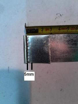

retirez l'ensemble gaine+câble et tracez un trait sur la partie la plus courte de la tôle à 5mm de la "fin" du tube, regardez bien sur la photo .
Puis écartez le rabat de la tôle pour permettre la découpe du surplus.Coupez sur le trait que vous venez de tracer, le plus droit possible, cela servira de guide pour une prochaine étape.Ensuite aplatissez le rabat de 5mm en laissant 1mm d'écartement. Ces petites mesures sont très importantes pour le suite.

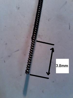

Après avoir enlevé le plastique gris, il faut dérouler la spirale métallique sur 3,8cm à partir du bout, c'est pas facile au début,vous aurez alors un genre de câble de vélo. Ne vous fiez pas à la photo au départ j'avais laissé un peu de spirale au bout mais au final j'ai préféré tout enlever.

Avec un tournevis plus petit cette fois, un facom 2,5x75, tapez à gauche puis à droite pour obtenir un tube plus petit que pour le système de l'arrière parce que je voulais que le câble qui va passer dedans ai un minimum de jeu.
tracez à 1,2cm du tube et coupez les 2 épaisseurs avec la cisaille.
