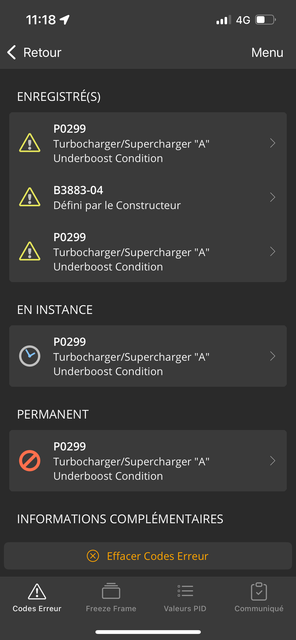

Une fois rentré, j’ai pu passer la voiture à l’OBD Link et le verdict est « P0299 Turbocharger/Supercharger « A » Underboost Condition.
J’ai lancé un reset des codes erreurs puis redémarré la voiture et n’ai plus de problème : la puissance est là et le voyant moteur a disparu.
Néanmoins, si je relance une vérification, l’OBD Link m’indique tjrs le même code erreur.

Merci pour ton retour. Voici exactement ce que j’avais avec l’OBD Link :
Pas de digit en plus après le P0299. Mais j’avais le B3883-04 avec mais celui-ci ne donnait pas vraiment d’informations dans l’appli… il semblerait que cela corresponde à mon ampoule d’éclairage de plaque (qui a un mauvais contact).

oui le B3883 c'est l'éclairage de plaque.
Avec l'opcom tu aurais les digits pas avec le OBDLink ( qui est pas mal cela dit au passage).
