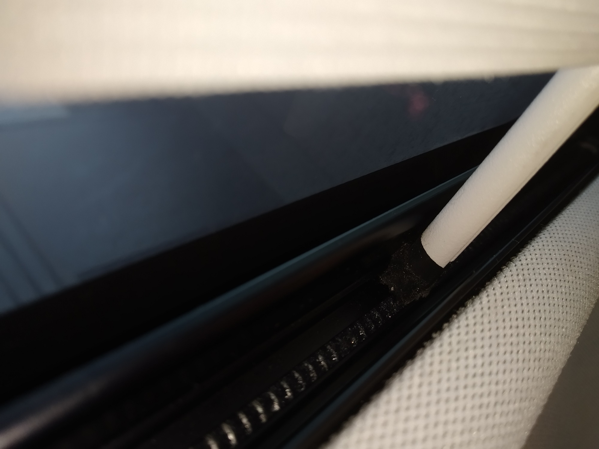

Je suis en train d'essayer de réparer un rideau de toit sur une meriva B.
Il s'enroule correctement jusqu'a un tiers, mais n'arrive pas à passer la baguette de support.
J'ai fait deux photos, je ne comprends pas comment ça marche:
Il y a une vis sans fin qui entraine le début du rideau, et le rideau est sensé s'escamoter dans le ciel de toit.
Je ne comprends pas comment se range les baguettes du rideau en mode fermé.
Je vous ai mis deux photos :
  • La butée de vis sans fin, sur laquelle la baguette vient buter, et ensuite le rideau part en accordeon.
  • la baguette du rideau, qui coulisse librement dans le rail, sans être raccordée à la vis sans fin
Merci pour vos éclairages !

J'ai trouvé la solution tout seul, si cela peut en aider d'autres.
sur le précedent post, je vous met la photo d'un embout en bon état (noir)
Sur la photo ci-dessous, l'embout en mauvais état :
Les baguettes sont devenues trop longues, et rappent maintenant sur les cotés, probablement dilatés par les UV.
Lorsque l'embout noir est présent, il coulisse juste au bord du moteur de la vis sans fin; mais même avec l'embout, on entends le raclement contre la vis sans fin car il est devenu trop long.
