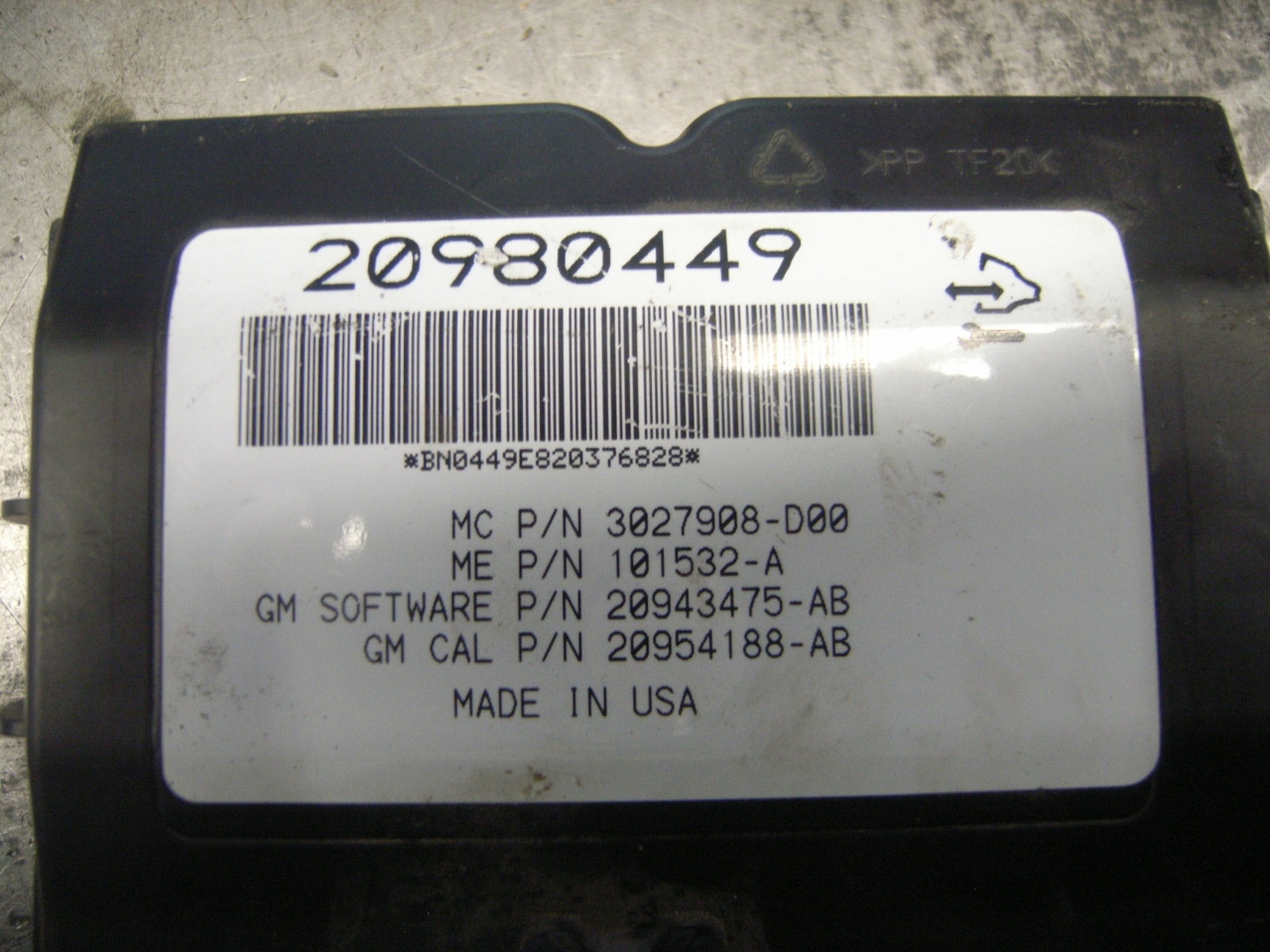

J'ai un souci avec mon hayon, je vois beaucoup de soucis avec celui ci.
Moi il s'ouvre de 10cm s'arrete puis 10cm s'arrete etc...
J'ai remarqué qu'il y avait de l'eau dans mon module de commande dans la trappe du coffre coté passager.
J'aimerai donc le remplacer, j'ai pris le numéro 20980449. Jusqu'ici pas de problème.
voici mon modèle :
Mais je trouve beaucoup celui ci :
Tout est identique sauf la 2ème ligne. Moi c'est 101532-A et sur les autre boitiers c'est 101533-A.
Vosu savez s'ils sont compatible ou bien s'il me faut absolument un 101532?
D'avance merci
Sports Tourer 2011 Cosmo
2L 130Cv automatique
===> 185cv
Re : Module commande hayon
« Réponse #1 le: 09 avril 2025 à 23:57:00 »
Ils sont en théorie ts compatibles, idéalement il vaut mieux mettre le même code 20980449;
Si tu mets un code différent je pense qu'il faudra que tu modifies le réseau canbus ou le fichier de calibration.

Ouffff merci... Je n'avais même pas fait attention au numéro principal... 😅
Bon ben je vais essayer de trouver un avec le bon numéro du coup 😁
