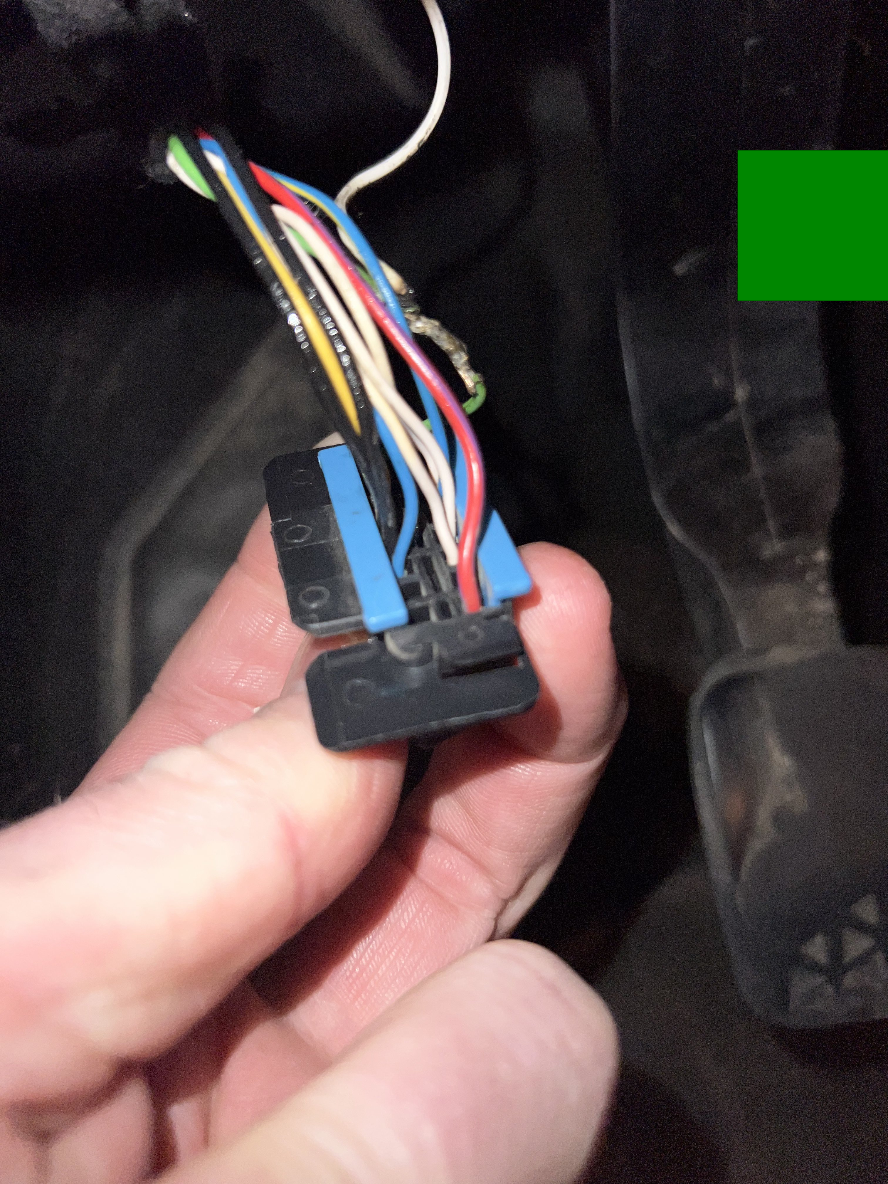

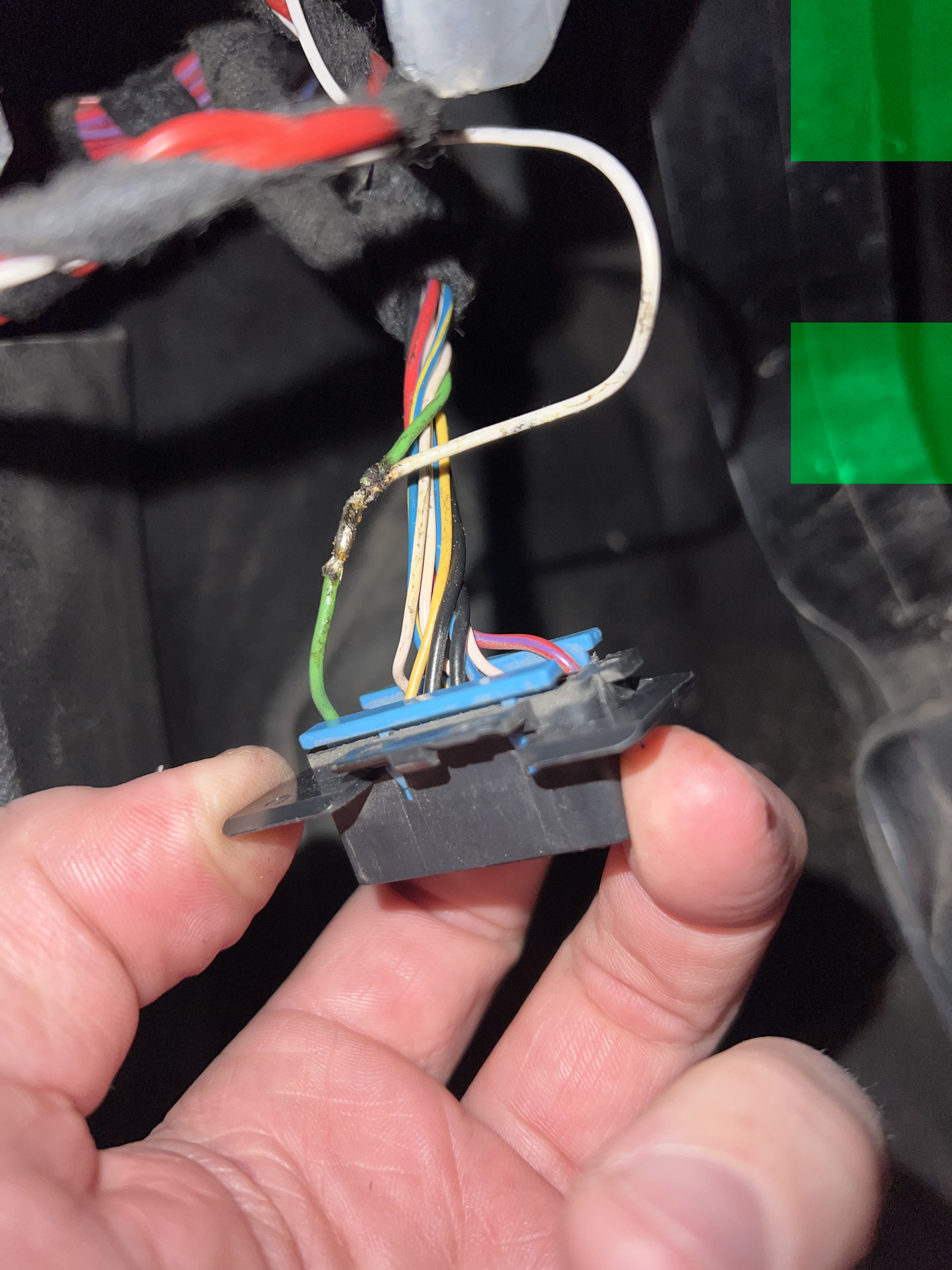

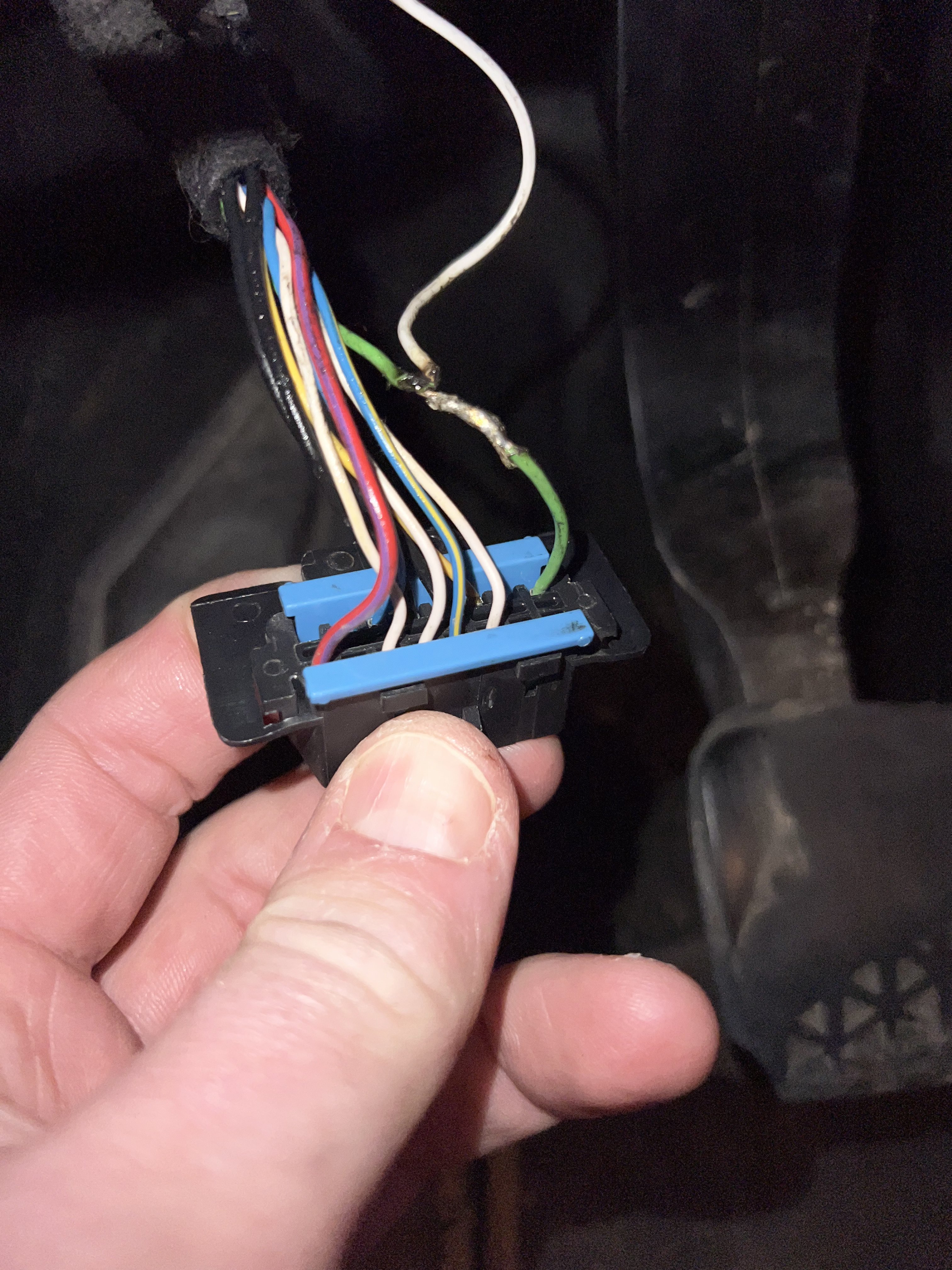

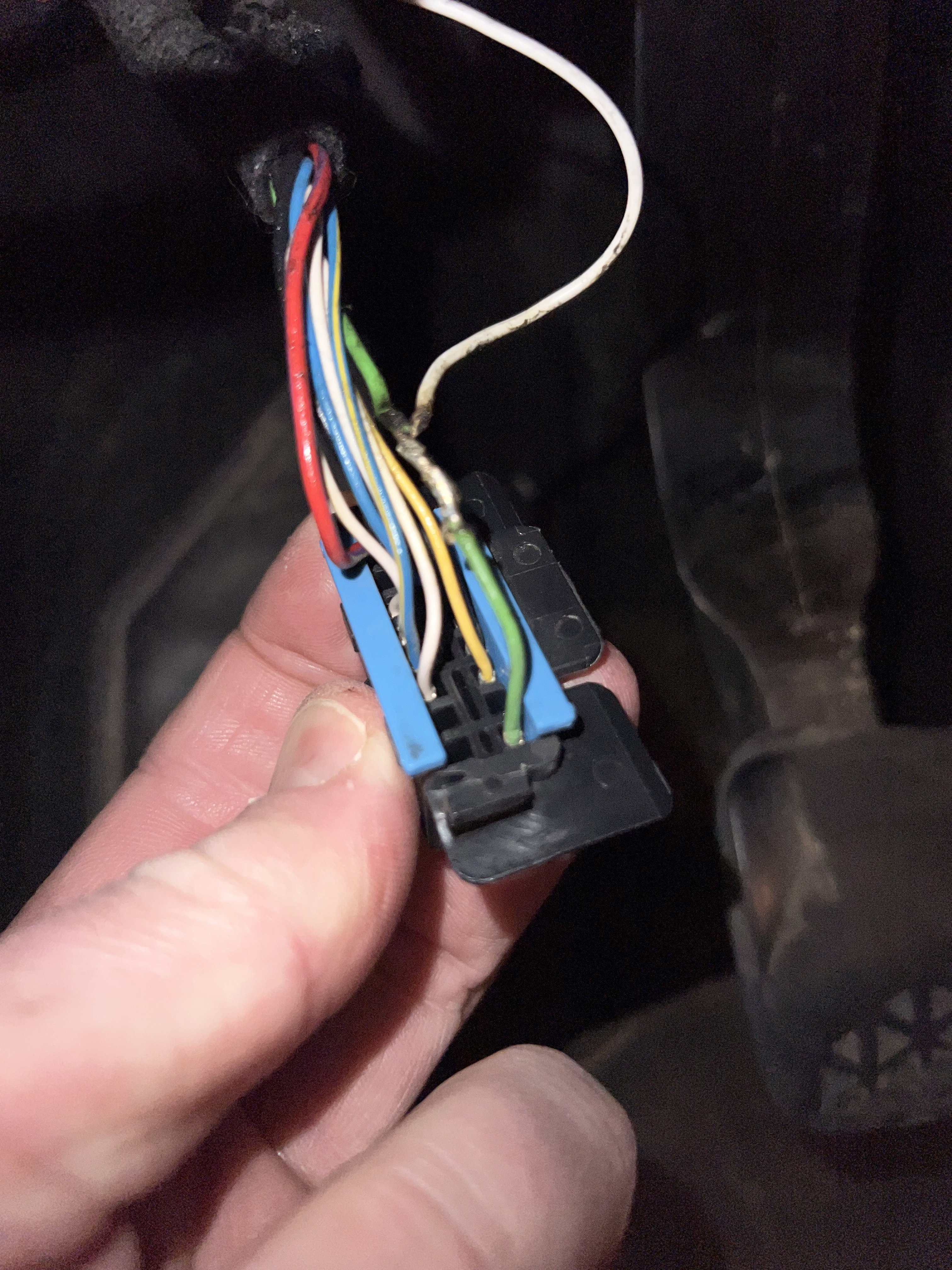

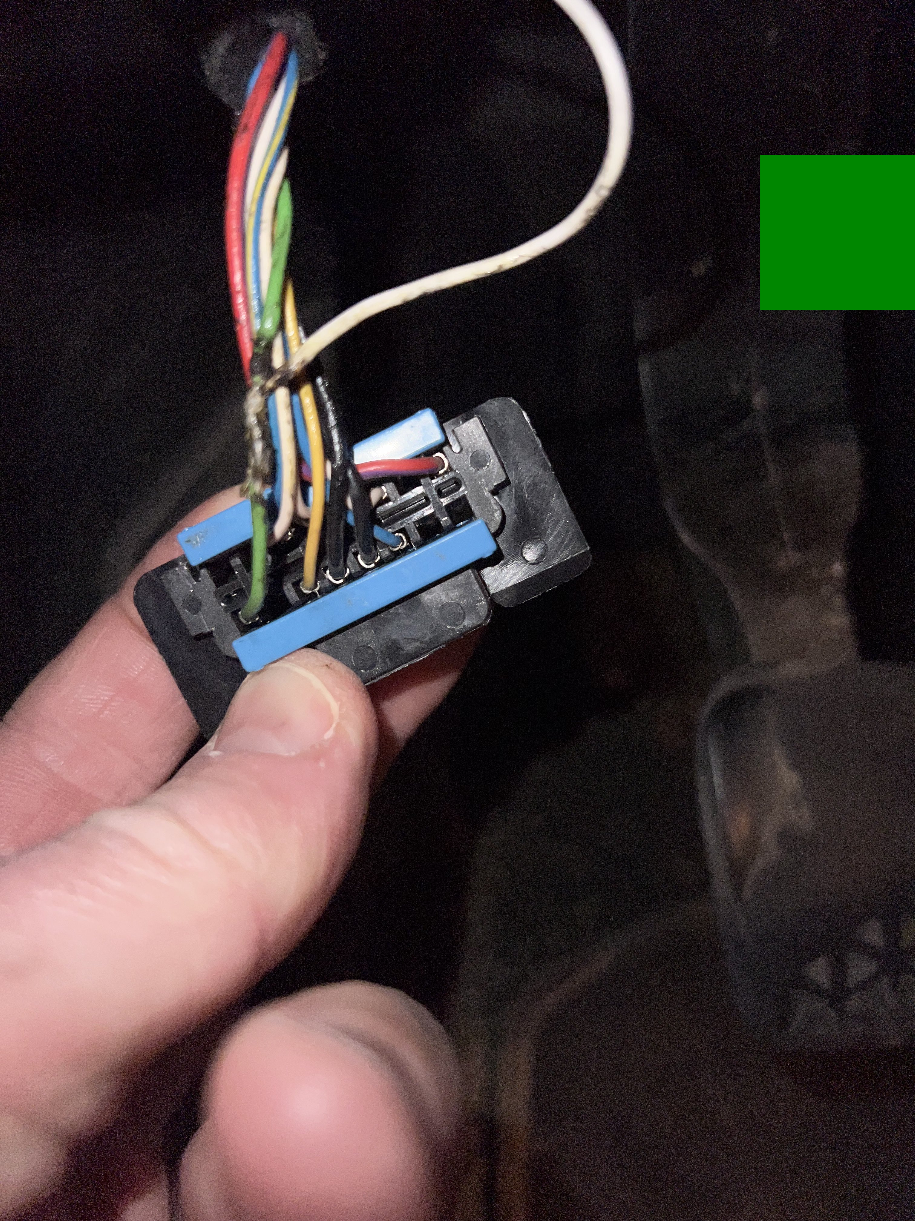

J'ai avant tout, vérifié la prise en elle même et j'ai constaté un truc qui m'a interpellé : un bout de chatertone noir qui diffère de celui présent sur le reste du faisceau.
Je l'ai donc retiré et ai constaté ça :
La soudure n'a pas l'air d'origine constructeur...  :lyderic
Pour info, nous avions acheté ce véhicule à 14 000 km en concession.
J'ai tenté de couper le fil blanc qui viens d'un autre bout de faisceau de la voiture mais cela ne permet pas plus de lire la prise OBD... (et ne pause aucun souci à la voiture visiblement)
Auriez vous une idée de ce que je viens de découvrir ?..

effectivement qqn à bidouiller.
Tu as un attelage sur ton véhicule?
Il faut refaire la connexion où il y a la soudure.
C'est probablement la raison pq tu ne peux accéder aux calculateurs.

En effet, ma voiture est équipée d'un attelage ! Cette soudure semblerait donc logique ?
C'est peut être pas le constructeur mais il a tout de même été installé chez un concessionnaire Opel... Pas top comme soudure, même pas une gaine thermo rétractable.
Et j'ai vérifié le fusible : il est bien grillé ! Je vais aller en acheter car je n'ai pas le bon.
Selon toi, je refais la soudure du fil blanc sur le pin 1 et ensuite je remet le fusible neuf ? (j'imagine qu'ils ont grillé le fusible en faisant la soudure...)

Bon, je n'ai pas pu attendre  :ange
J'avais donc retiré le fusible défaillant, je n'ai pas encore refait la soudure mais ai temporairement posé un wago pour reconnecter le fil blanc sur le fil vert comme c'était fait avant.

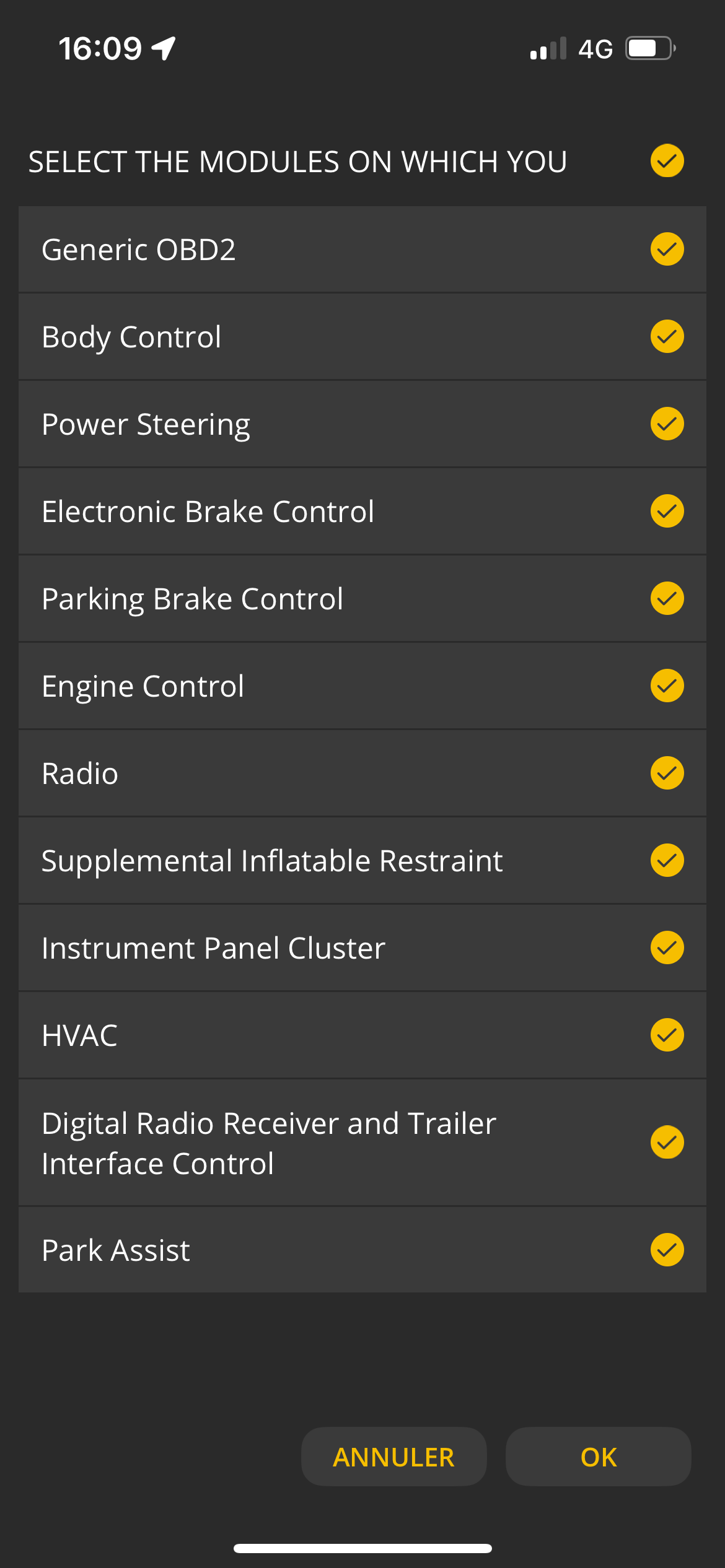

J'ai ensuite remis un fusible neuf et cela fonctionne ! l'OBDLink Mx+ est alimenté ! connexion, mise à jour du firmware et go !

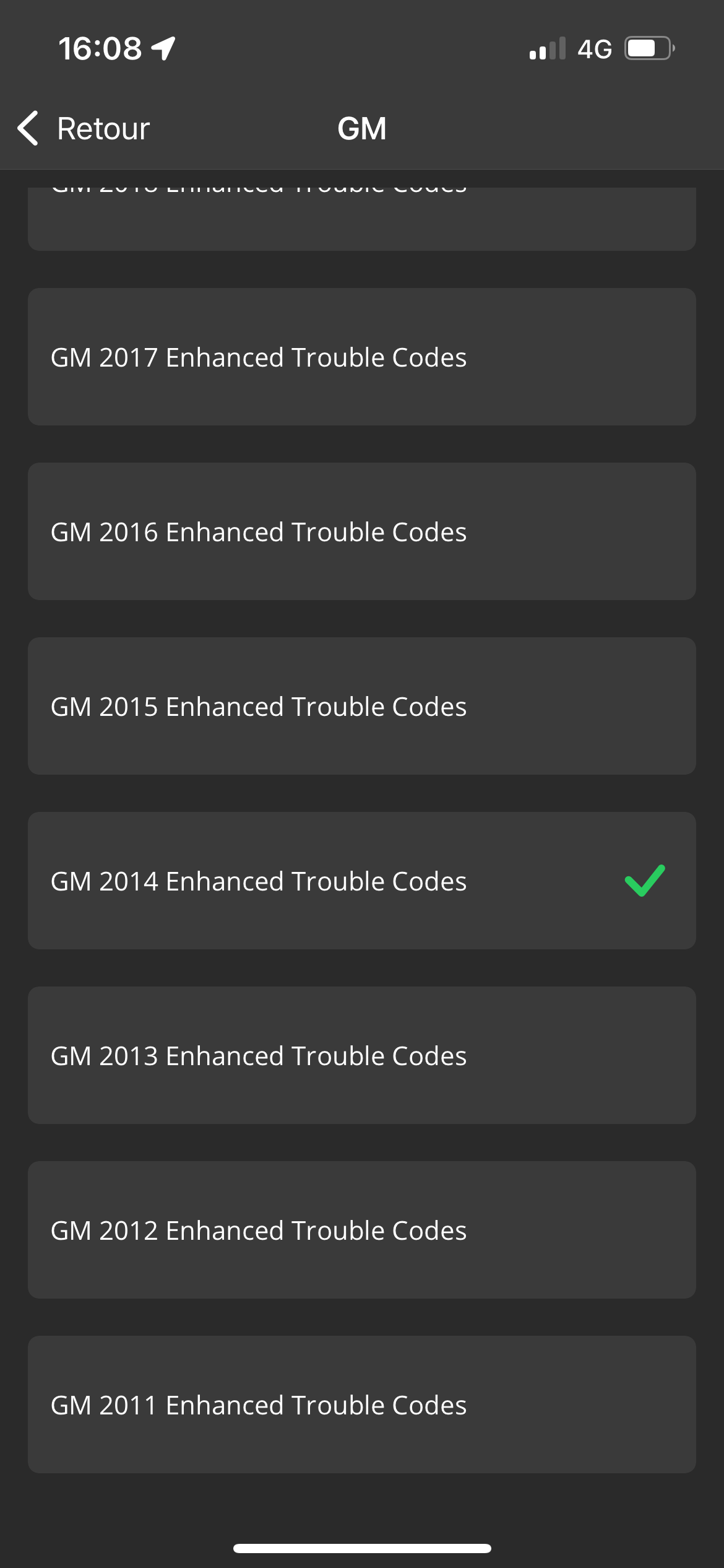

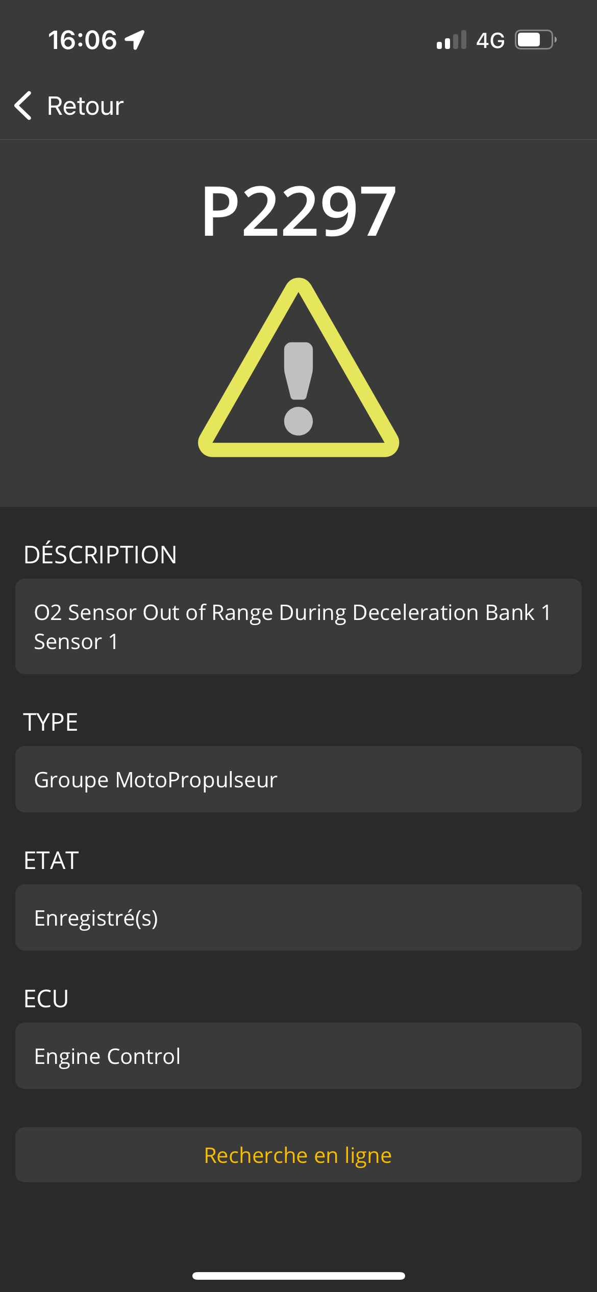

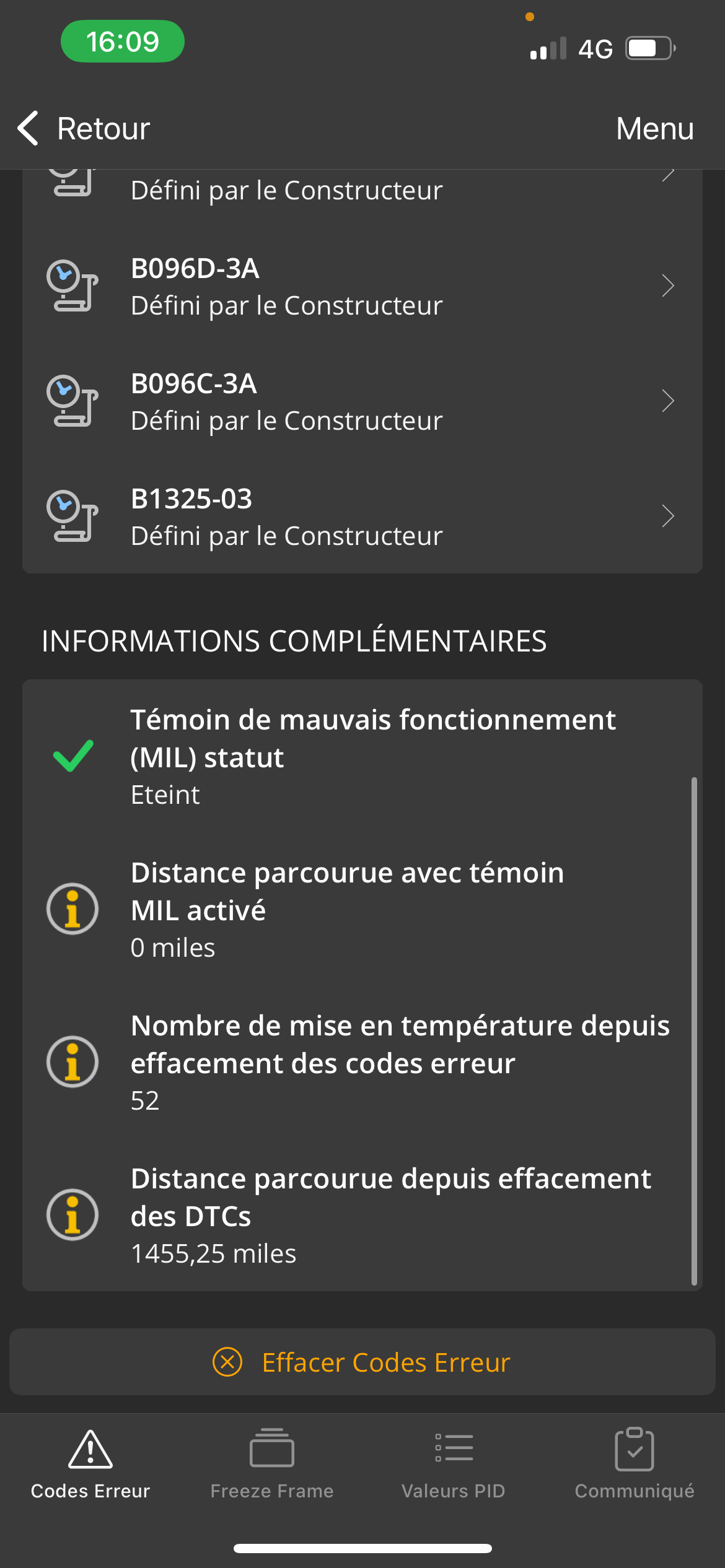

Après avoir eu un peu de déception car il ne trouvait "aucun défaut", j'ai trouvé qu'il fallait ajouter des "modules" et cela m'a suggéré un module General Motors que j'ai installé.

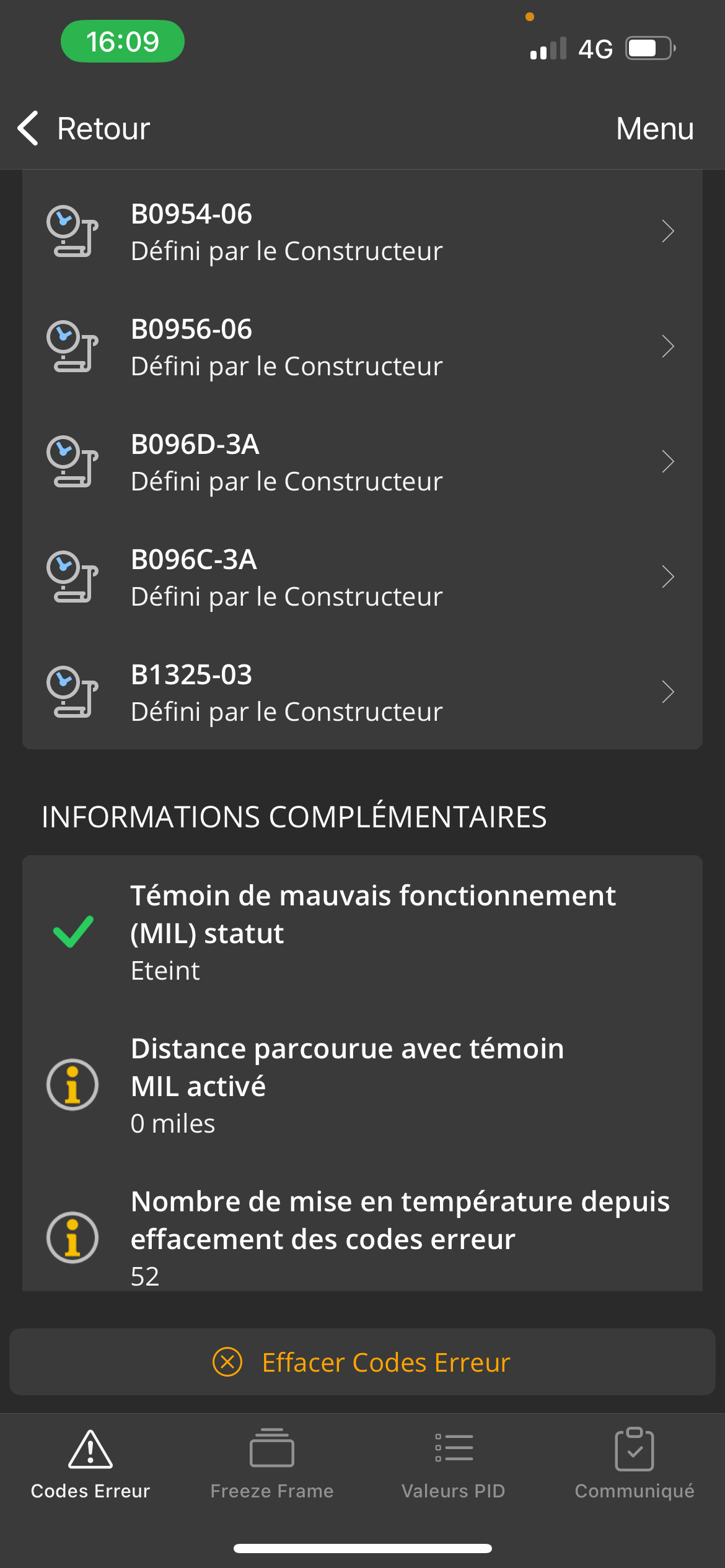

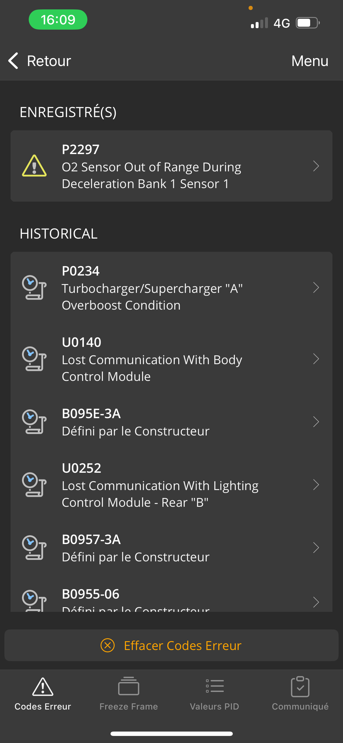

J'ai ensuite relancé un test et il trouve bien des défauts ! Dont un "en cours" :
En tout cas, le code erreur coïncide avec le moment ou le message apparait sur l'odb : en décélération.
Re : "Entretien Vehicule Necessaire" surOpel Astra J Sportstourer 1.7 CDTI 130
« Réponse #10 le: 27 janvier 2025 à 20:43:09 »
Hello
refait la soudure proprement qd tu auras le temps. C'est la personne qui a posé l'attelage qui a bossé comme un porc.
Pour ton défaut c'est certainement la son lambda qui est HS, vérifie les valeurs que tu as au ralenti et qd tu roules ainsi qu'en décélération.

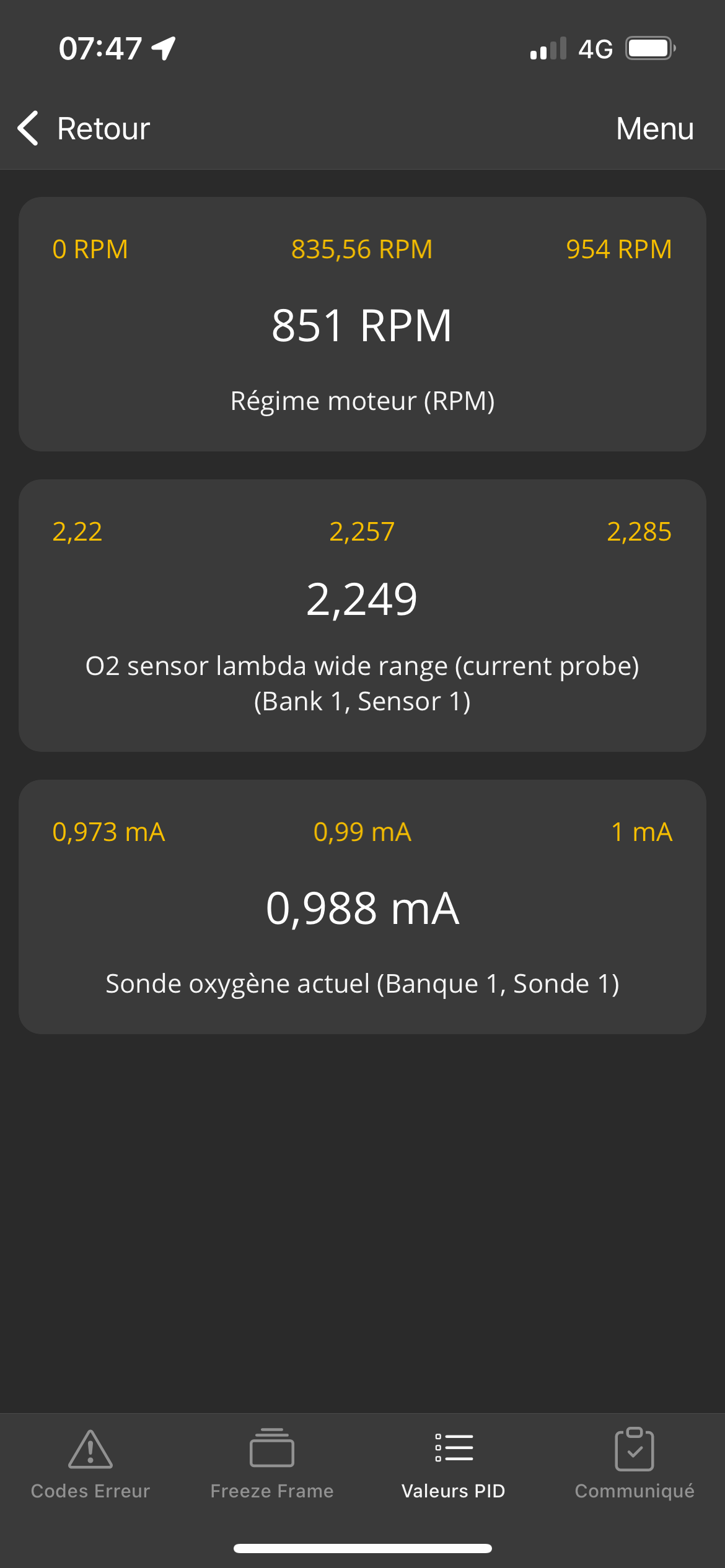

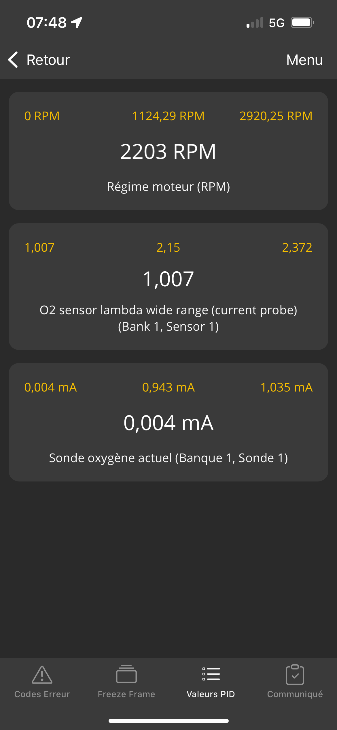

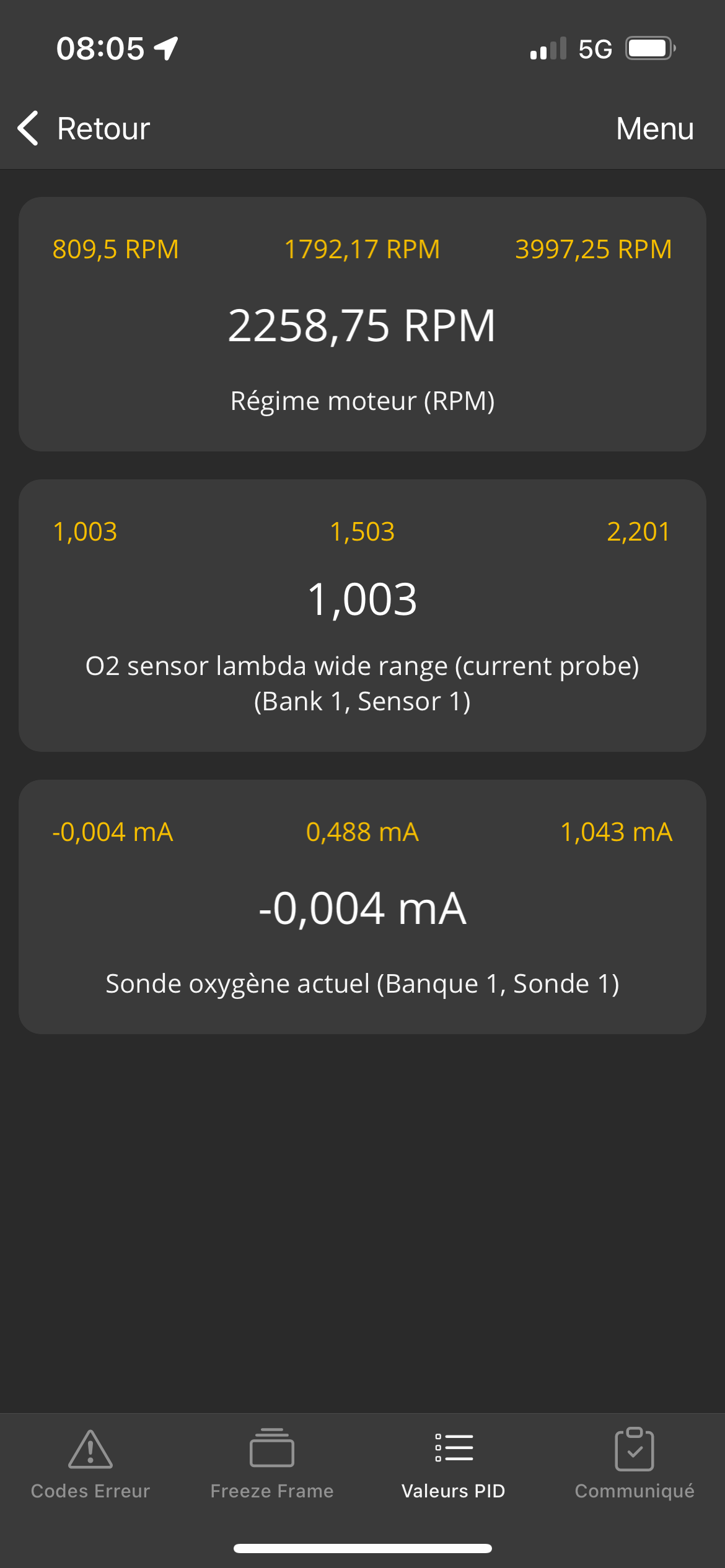

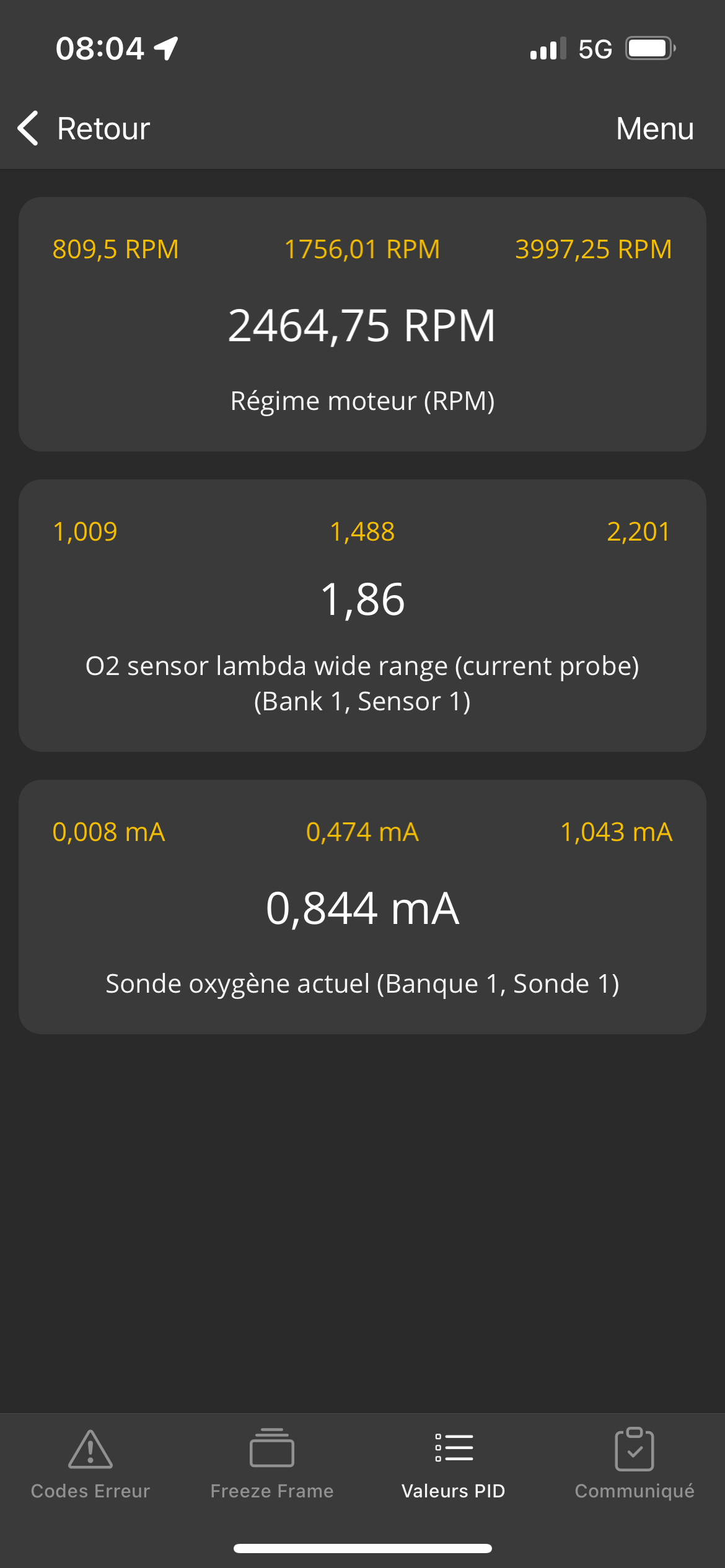

Le menu "contrôle" -> "Sondes O2" me met un message comme quoi ce n'est pas compatible avec mon modèle. Par contre, dans le menu "Diagnostique" puis "Valeurs PID", j'ai pu ajouter les infos qui m'intéressaient :
- Régime Moteur (RPM)
- O2 sensor lambda wide range (current probe) (Bank 1, Sensor 1)
- Sonde oxygène actuel (Banque 1, Sonde 1)
Aujourd'hui j'avais un aller/retour de 45 minutes chacun environ pour tester donc ça m'a permis de faire différents test.
Ce matin, au démarrage, au ralenti :
Au bout d'à peine plus d'une minute, lors d'une décélération, mon affichage sur l'ordinateur de bord m'a indiqué le fameux message d'erreur "Entretien véhicule Nécessaire" au moment même où l'ODB Link affichait :
A partir de ce moment là, seul les RPM s'actualisait bien, les autre valeurs semblaient figées (ou bougeait à peine).
Au bout de qq kilomètres, les valeurs sont revenus mais ont disparus aussitot :
Lorsque je suis repartis en début d'après midi, dès le démarrage (moteur de nouveau froid), les valeurs de la sonde étaient déjà dans les choux... au bout de quelques kilomètres, une valeur est apparue mais à disparu tout de suite, me valant le message d'entretien. Toute la suite du trajet, les valeurs ne sont jamais revenues...
Cela confirme la sonde lambda HS selon toi ? (J'ai plein d'autres captures d'écran si besoin au cas où)
Encore merci du coup de main !

En théorie les valeurs sont en mV pas en courant.  Je pense que ta sonde est HS.
