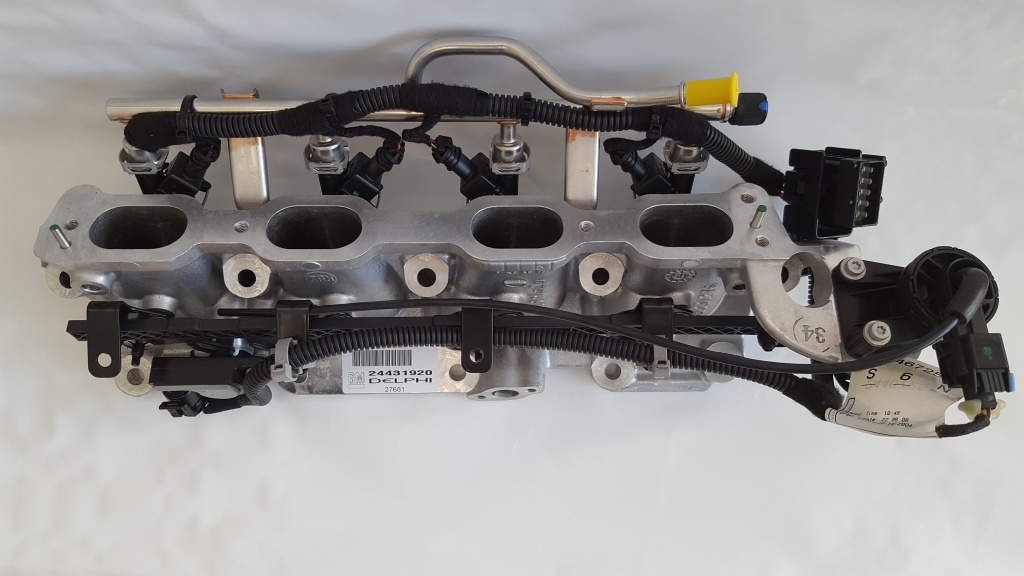

Le P1113, ne serait pas lié à l'équivalant du potentiomètre de position de papillon, des CORSA B ?
La pièce grise est noir ( j'ai repris la photo, je ne sais pu où ) et dans ronds rouge, on dirait des points de fixation.
Pour mieux le situé sur la bride d'admission ( 622€, neuve chez OPEL )
C'est peut-être pas la pièce en elle même, mais la prise !
D'ailleurs, le problème du potentiomètre est dû déjà vue > http://www.forum-opel.fr/forum/index.php?topic=24764.msg502276#msg502276
et https://www.eobdcode.com/p1000-a-p1099/4297-p1113-circuit-de-commande-de-solenoide-de-commutation-de-resonance-d-admission
Sur caradisac ou je traine aussi, j'ai trouvé le même code avec cette même pièce incriminé.
J'ai cherché 5 min sur la toile, ouais, je me suis trainé, car j'ai vérifié le type et cherché sur des tuto et site en Français,
Anglais et même Russe  :mur Car je vérifie toujours mes sources.
Pour le P1116, peut-être le calorstat avec la sonde de température intégrée.

Hop hop Le potentiomètre à la référence GM 17106682

Sauf que sur son véhicule c’est un papillon motorisé…

Re : Re : Différents problèmes Meriva A 1.6 16v.
« Réponse #18 le: 22 février 2023 à 16:59:49 »
Et donc, quelle est la solution ?
Merci d'avance.  :bien
  • Messages: 3924
« Réponse #19 le: 23 février 2023 à 01:10:55 »
Vérifier le bon fonctionnement du système Twinport
« Réponse #20 le: 27 mars 2023 à 19:38:00 »
Bonsoir isma,
Merci pour ta/tes réponses !  :biere
C'est à dire, en quoi ça consiste concrètement ?
Comment procéder pour faire ce test ?
