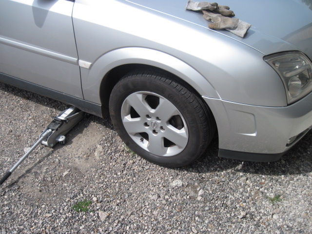

1- commencer par lever la voiture au niveau de la roue avant droite
par précaution, calé la voiture.
