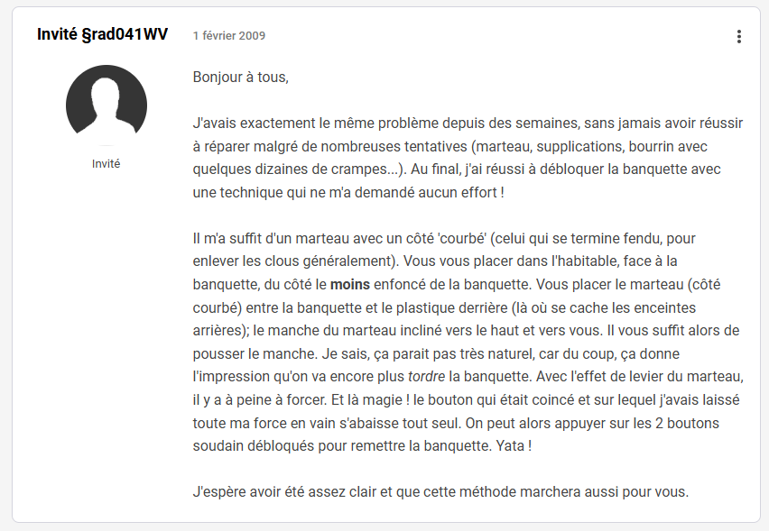

J'avais trouvé ce post pour débloqué avec le marteau mais je n'y arrive pas.
Après, j'ai tenté à plusieurs endroits car je ne vois pas trop précisément où il faut placer le marteau.
concernant la photo, je vais voir si je peux démonter cette partie pour baisser la banquette.
Merci pour ton aide
Merci pour ton aide
