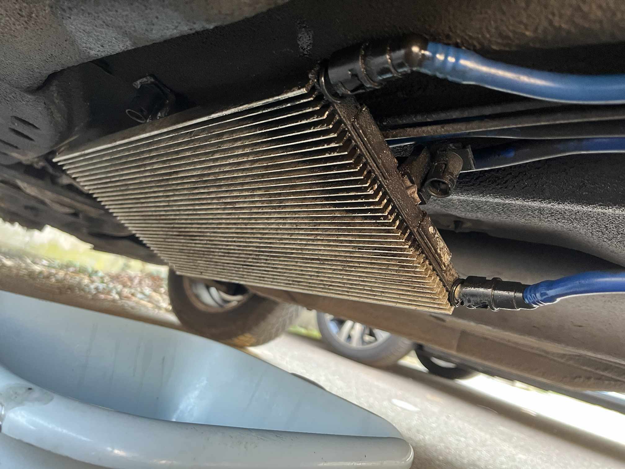

quelqu'un pourrait il me dire le nom exact de ce filtre, je n'ai pas trouvé sur le net ?
Et comment le remplacer car il y a une fuite.
C'est tout ce que j'ai trouvé, mais ça ne me donne pas le nom de cette pièce  :grrr
( Le carburant passe ensuite par un filtre qui permet de mettre de côté les particules présentes dans le réservoir et tente aussi de décanter l'eau (sur les diesels uniquement). )
Zafira 2.2 DTI 16V

voila la bête, je cherche le nom mais je ne trouve pas  :reflexion
Zafira 2.2 DTI 16V DE 2002
C'est bien un filtre, les tuyaux bleu viennent du réservoir de la pompe de gavage.
Et il est bien situé sous la voiture à hauteur du siège conducteur.

11
Radiator, fuel cooling (bochum)
Y20DTH[LBS/LD1/LP4],Y22DTR[L50/LRE] MONOCAB F75
Part Nulmber 8 23 003
numéro de pièce GM 24460871

C'est bien le n° 11  :icon_wink

c'est le radiateur de carburant.
Je pense qu'il n'est plus fabriqué. Il faut regarder sur les sites du type ebay ou les casses.

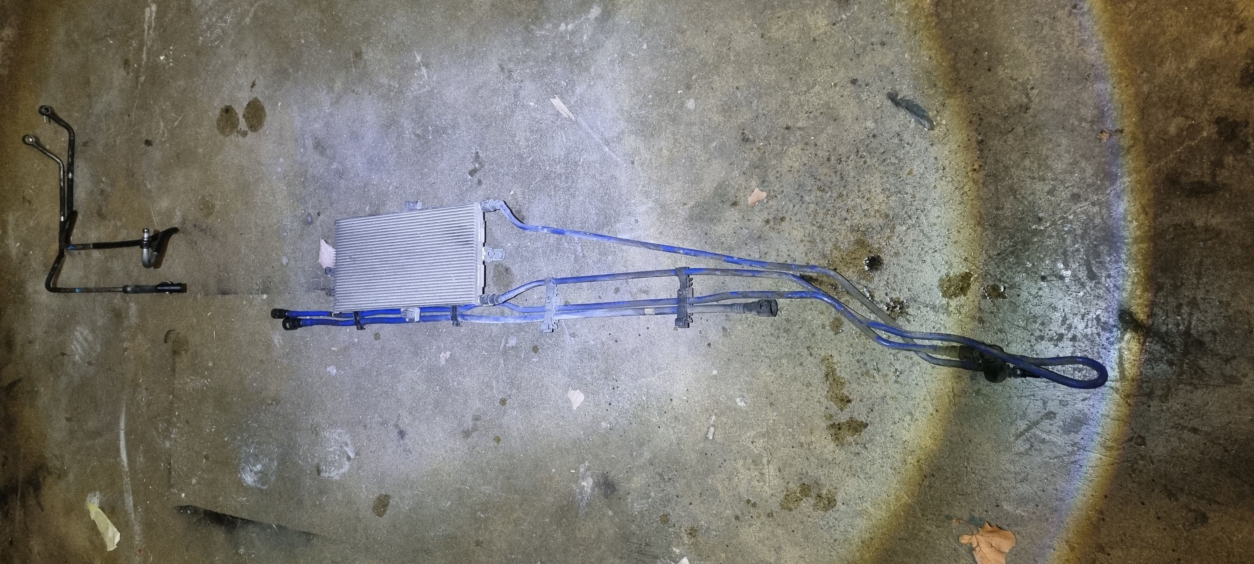

  • Messages: 12818
Re : Filtre ?
« Réponse #7 le: 11 mars 2025 à 14:57:58 »
commandé.
Je le recevrais fin de semaine  :icon_wink
