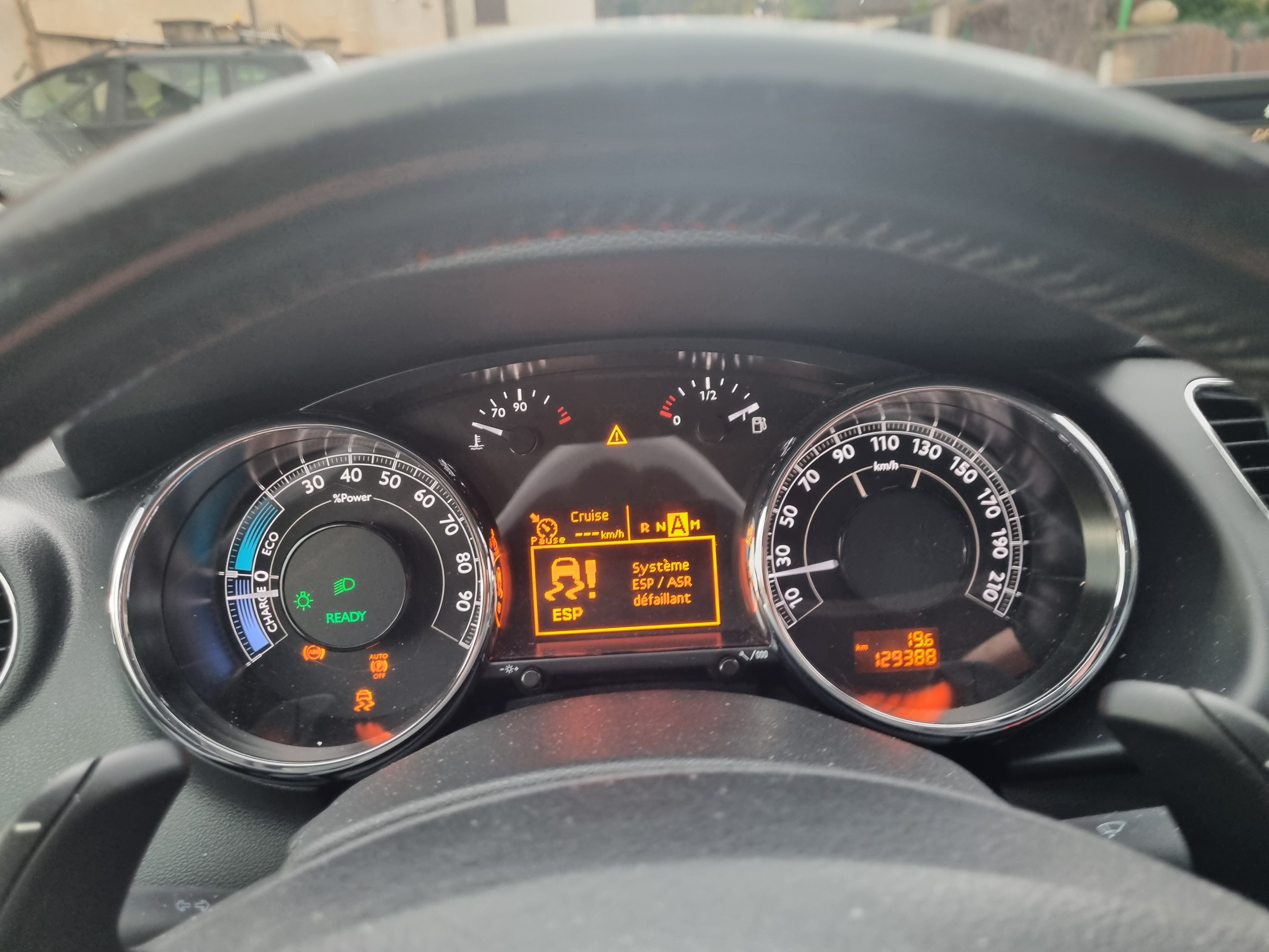

possédant une 3008 hybride 4 de 2014 depuis 1 an 1/2 je n'ai plus de signal et bip d'aide au stationnement.
Je pense qu'un détecteur d'obstacle est HS.
Mais depuis il y a un avertissement sur le tableau de bord m'indiquant frein de parking défectueux ABS etc etc qui s'allume de temps en temps.
Est ce que cela est du à ce détecteur défectueux ?
On m'a dit pas mal de chose comme tout l'électronique est relié et que si quelque chose déconne c'est tout qui peut déconner.
Cela ne le fait pas toujours mais quand ça le fait je dois éteindre le moteur, mettre la boule de vitesse sur N et redémarrer et ça refonctionne.
Suis aller au garage Peugeot et la ils me demandent pas loin des 300€ pour passer la valise  :reflexion :mur

oui c'est possible que ce soit un capteur défectueux.
Le coup du voyant ABS ne doit pas être lié au capteur.
Il faut passer la valise. Investit dans un diagnostic pas trop cher genre ELM pour faire le service minimum

Voila ce que ça m'indique  :reflexion
et après frein de stationnement défaillant  :marteau

Idéalement il faut lire les codes défauts. Pour l'ABS en général c'est un capteur qui est défaillant mais autant changer celui qui est HS et pas les 4 et d'ailleurs autant en être sûr.

Problème résolu, il s'agissait du capteur de roue avant gauche  :thumbup
