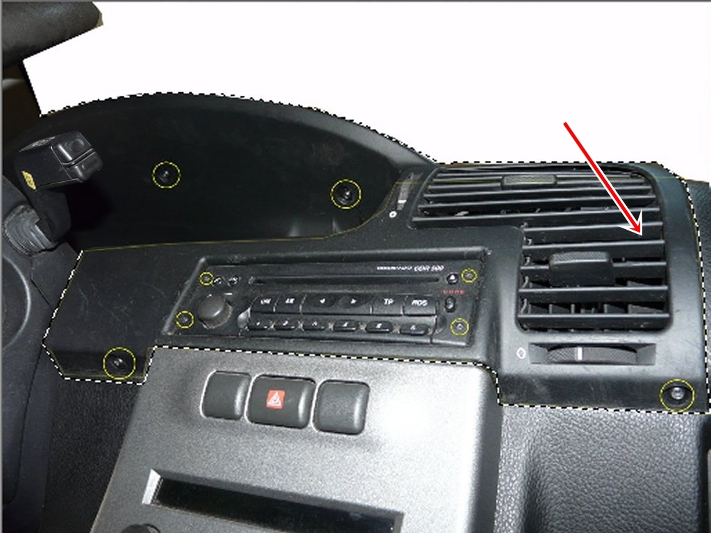

2. du côté droit, j'avais bien repéré la vis en question à travers les ailes de l'ouïe de ventilation centrale mais mon tournevis n'étant que peu aimanté, je craignais qu'elle ne tombe au dévissage, je l'ai donc laissé en place d'autant que le détachement restait bloqué autour du poste radio et qu'il y aurait un renfort métallique risquant de tomber aussi. Exact ?
J'essaierai d'utiliser une tige aimantée au contact de la vis à mesure du dévissage. Autre astuce de système D? Une pince à bec long

j'ai dévissé la vis avec rondelle visible entre les lames en haut à droite (cf. cercle en jaune pointillé dans la photo) mais cela ne donne qu'un peu plus mobilité dans le détachement de cet angle droit du TDB (plus pour la bordure plastique arrondie que pour la bordure métallique qu'elle recouvre), j'y ai pu insérer des cartes plastiques (blanches dans la photo) et tracter davantage sans griffer avec un tournevis mais çà bloque à mesure qu'on descend vers l'angle inférieur droit en direction de la façade avant de l'autoradio/CD.

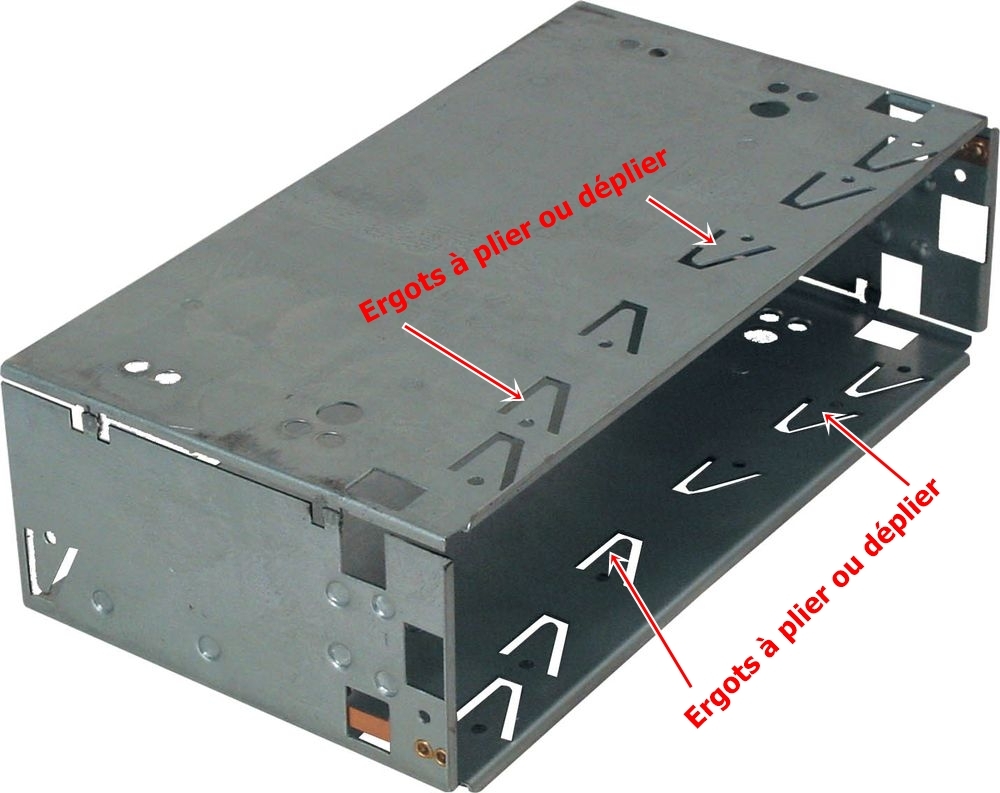

Pour le tiroir de l'auto radio il y a des ergots qu'il faut plier ou déplier si ont veut le retirer ou le remettre.

2. L'autoradio/CD glisse dans son tiroir jusqu'à ses 2/3, les ergots du tiroir qui bloquent sa ré-insertion A FOND ne sont pas celles qui se trouvent latéralement (à gauche et à droite) au 1er tiers de sa profondeur, je ne vois rien qui ne le bloquerait aux faces sup. ou inf. du tiroir.
Voici des photos l'illustrant.
Bonjour benny67,
Voici encore une photo illustrant la butée bloquant la réinsertion complète de l'autoradio/Cd dans son tiroir.
Les ergots latéraux ne sont pas encore engagés et pourtant ça bloque dans le fond du tiroir sans voir d'autres ergots.
Merci encore pour votre soutien :bien
