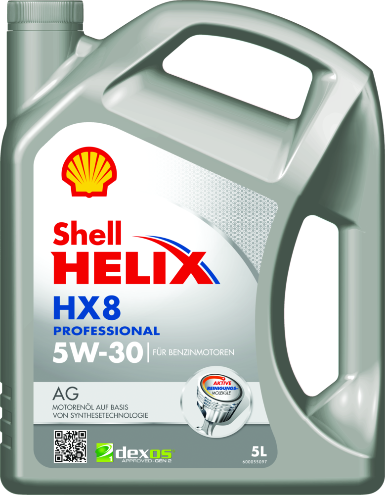

Pour l'huile moteur  ( 4 L de contenance) il faut mettre de la 5W30 Dexos 2 c'est conseillé pour les climats tempérés. Tu peux aussi mettre de la 5W40 mais en théorie c'est pour les véhicules qui circulent dans des pays plus chaud par exemple Espagne ou Portugale.

Moi pour l'huile je met de la Shelle Helix super synthése et du mécarun P18 c'est un super lubrifiant et dans ma C4 l'électronique moteur est morte avant le moteur lui méme donc je pense que pour l'astra ça fera le job surtout que avec l'éthanol je fais mes vidange tous les 15 000 km je n'ais pas confiance aux intervale de vidange longue durée .

Pour l'huile  important qu'elle suive les normes OPEL/GM DEXOS 2

Merci pour le carte d'huile ca va étre utile et pour l'huile je ne savais pas .Je vais devoir en racheter  j'avais de la 5w40 qui me restait et je pensais la mettre dedant avec du P18 mais si il faut dexos 2 alors j'en rachéterais

Prochaine étape  vidange de tous les fluides  et j'ai suivi ton conseil huile commander chez opel  et j'ai demander la quantité et ils préconise 2l pile pour la boite ,aprés pour le moteur  libre a moi de mettre ce que je veut qui m'on dit du moment que c'est dexos 2 et celle que j'ai remis en apoint  elle est dexos 2 donc on est bon.
