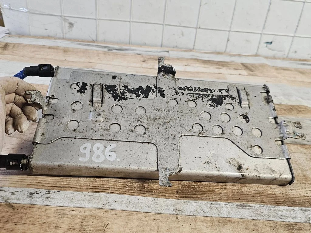

hier je suis passé dans un garage suite à une fuite de gas-oil.
Le mécano me sort  : fuite radiateur prechauffage gasoil zafira a 2.2 " .  Je n'ai jamais entendu parler d'un radiateur de préchauffage gas-oil.
Pourriez vous m'expliquer ce que cela peut être  SVP.
MERCI  :ave

Tu as un réchauffeur de gasoil et un radiateur de refroidissement gasoil.
Le réchauffeur est intégré au chapeau du porte filtre

Tu pourrais me dire ou est situé ce fameux radiateur et ce fameux chapeau du porte filtre ?
Merci à toi  :biere

Hello
Pour le porte filtre cherche ton filtre à gasoil le support est le porte filtre.
Regarde ici
https://club.auto-doc.fr/manuals/comment-changer-filtre-a-carburant-sur-opel-zafira-f75-guide-de-remplacement-12785
Pour le refroidisseur il est sous la voiture entre le réservoir et le véhicule du côté passager.

Hello
Regarde ici
Merci Sam, super tuto  :bien
Te tiens au courant.
Bonne journée :biere
