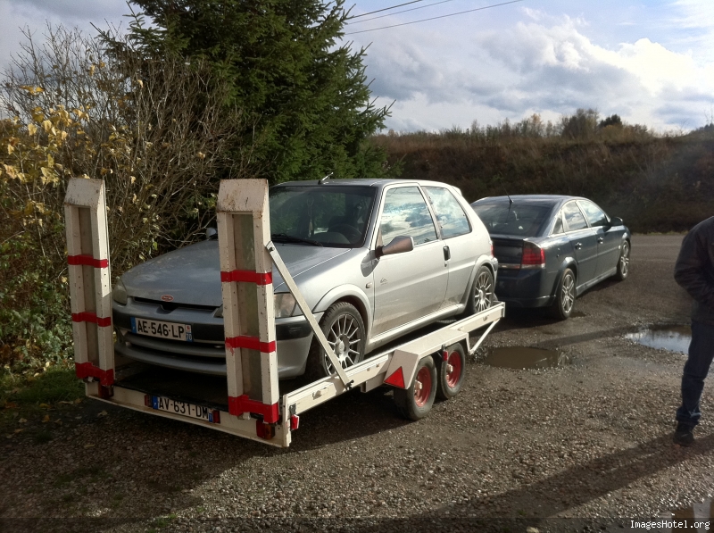

En attendant plus gros (caravane), j'ai eu l'occasion de tracter cette remorque.
Comportement niquel. Rien à redire. La boîte auto s'est adaptée à la présence de la remorque en restant à des vitesses plus basses de d'habitude, du coup il y avait une bonne réserve de couple en cas de besoin ...
L'attelage amovible est un bonheur.
La voiture détecte la remorque dès qu'elle est branchée et en tient compte (par exemple pour le radar de recul) et on ne voit rien mais l'ESP, Traction Control etc. doivent veiller à la sécurité. :spoton
Sur le forum, jobo a quelques expérience en la matière ...

ca rapel la remorque quand j'ai passé mon permis E

Mis à part qu'elle est bien pratique pour transporter des meubles (le jour où j'ai pris la photo), cette remorque est aménagée pour transporter moto ou scooter. Des crochet d'ancrage, un sabot, des sangles, de quoi ranger du matos, suspendre les vêtements de moto etc. Et c'est la porte arrière qui une fois ouverte sert de rampe. Elle est top  :spoton

possibilité de tractage(voiture a vide)=2005 (poids total roulant-poids a vide)
la remorque que je tract régulièrement=>
poids a vide=450
poids max=2000
poids max par essieu=1000
je vous rassure,je la tract pas toujours pleine!
Ton calcul est faux aussi, puisque ce sont les PTAC théoriques qui comptent pour la catégorie du véhicule !
Tu ne peux tracter que 3435-2000= 1435kg avec le permis E/B !
et seulement 1430kg avec le seul permis B, puisque, comme David l'a dit, le poids avec charge de la remorque ne peut pas eccéder le poids à vide du véhicule tracteur  :lyderic
