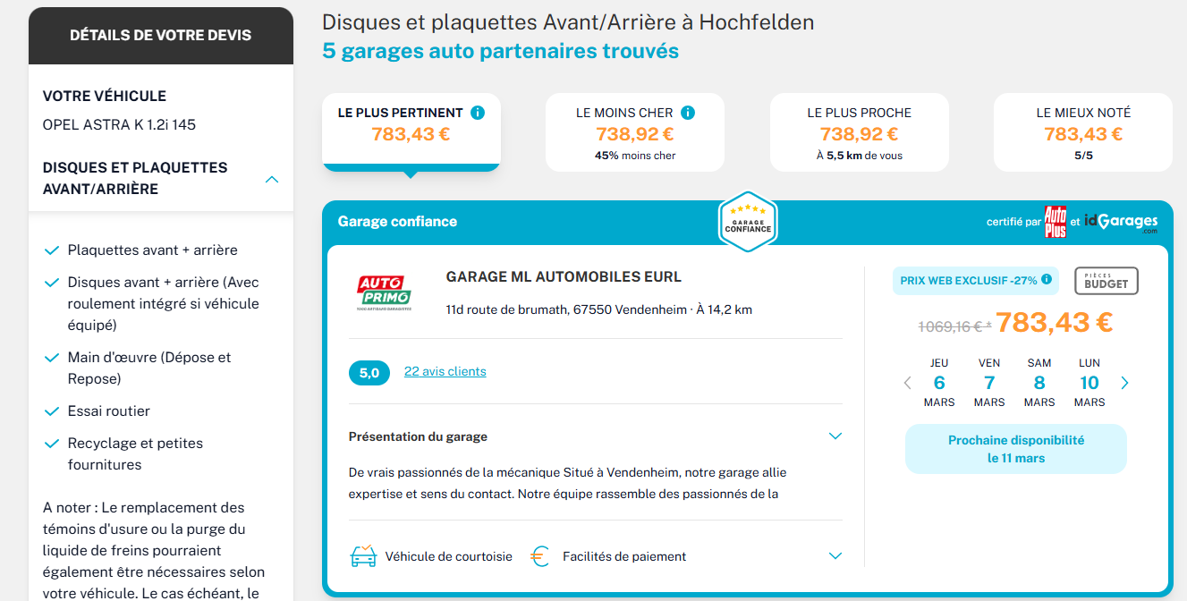

 :coucou ,
regarde sur ID Garage. Il te cherche le garage le moins cher.
J'ai laisser faire le kit distribution et courroie accessoires avec galet et tout pour 340€ pour ma 3008 hybride 4  :icon_wink
  • Messages: 12815
Re : Changement disques et plaquettes Astra K impossible chez Norauto
« Réponse #2 le: 05 mars 2025 à 17:41:56 »
Toutes les prestations sont marquées à gauche  :icon_wink
